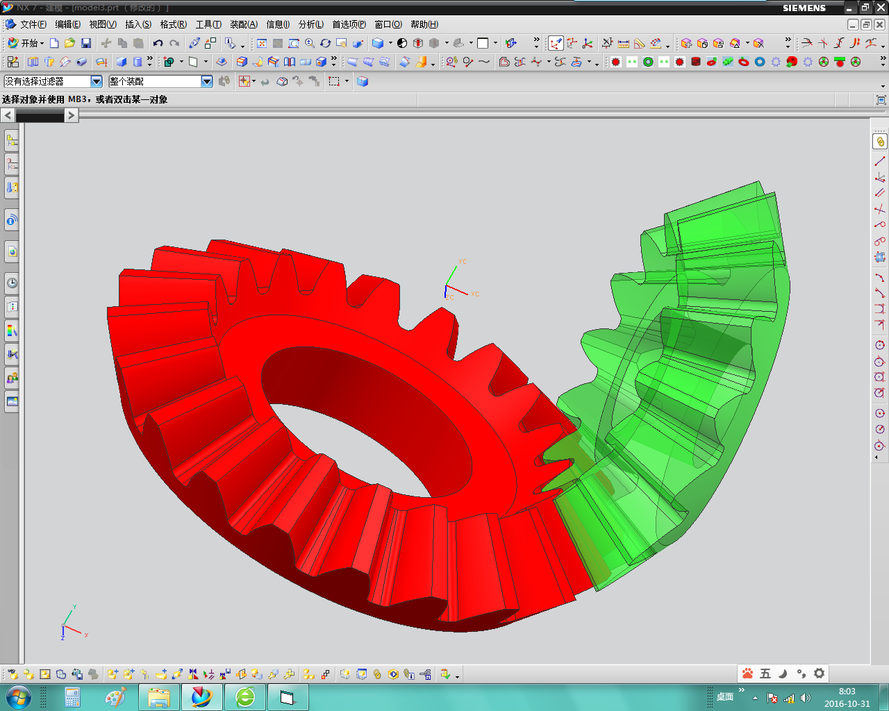

较少齿数锥齿轮设计计算,一般得把压力角或者啮合角适当提高,在高度变位上,这种齿数比在20度时,已经超过了格制齿轮的计算范围,最好用角度变位,计算出较强抗弯强度的齿轮副。给个例子,仅供参考:
计算参数:
模型:
