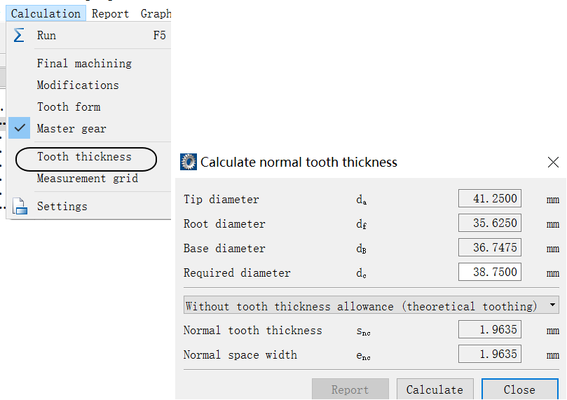

如题,kisssoft可以计算任意圆的弧齿厚或弦齿厚吗?在报告中体现任意圆的弧齿厚或弦齿厚.

发表于 2016-12-9 11:34 | 显示全部楼层
有的,有专门的计算模块。
见图

这个好像是分度圆齿厚,不是齿顶圆齿厚吧啊?

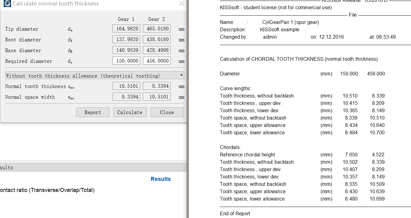

楼主是说要任意圆的弧齿厚,弦齿厚。见下图。这个也可以算分度圆齿厚,齿顶圆齿厚,报告里有测量数据哪一栏有详细的分度圆齿厚数据。
