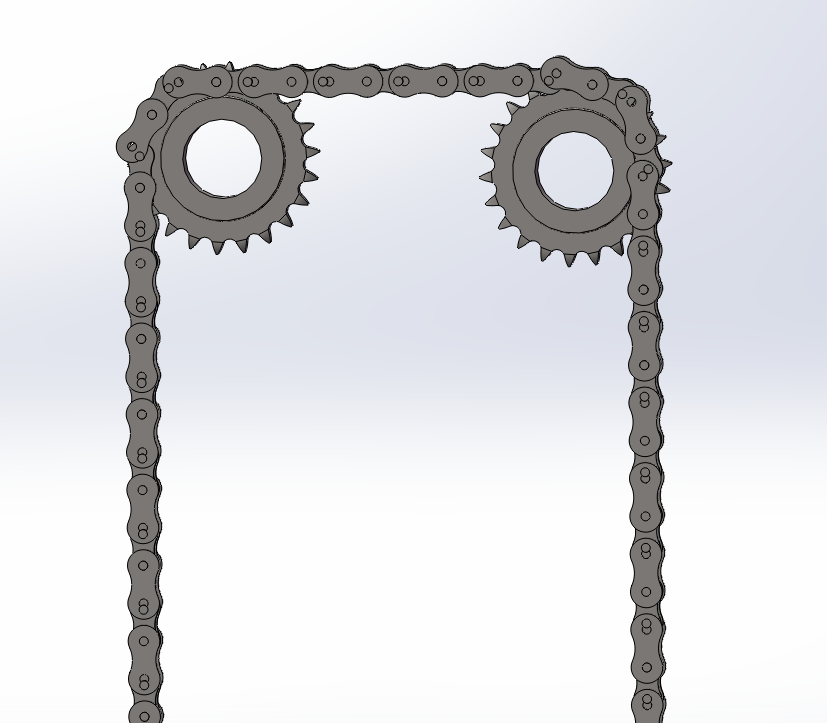

72F9706F@0381763A.png 求教各位同仁和大神,现在需要做一个图示的链轮结构,两端各有大约800公斤的重物,节距25.4,两个链轮有正反转,计算中心距a是否必须是节距的整数倍。第一次接触链轮链条,还请大家多多指教。多谢多谢!
发表于 2016-10-25 10:22 | 显示全部楼层
不封闭的无需要校核这类,校核链轮仅在已知一个封闭的链轮总长,根据二个链轮的中心距校核是否可以装上或者装上后是否需要张紧装置。用的是渐开线函数,要解一个超越方程的。
发表于 2016-10-25 17:57 | 显示全部楼层
感觉确实是没必要啊。
