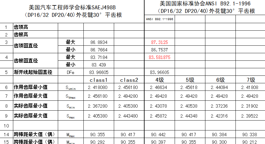

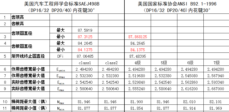

各位大侠!ANSI B92.1-1996精度等级6级相当与我们GB几级啊!现在我们有个产品精插齿要这个精度,但我一直都没有查到!m=1.5875、Z=54、a=30

你这个应该是DP16/32的花键,6级精度插齿应该能够保证,要是对比国标花键的话应该在5级到6级之间
