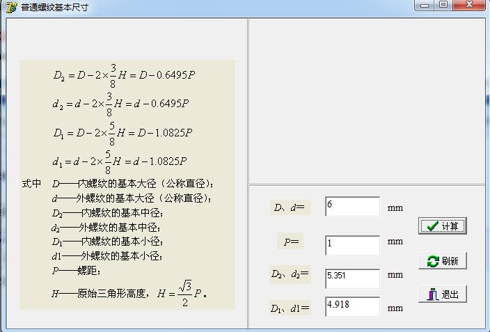

因为一般在攻丝的时候,丝锥除了对产品有切削作用外还有一个挤压作用。
所以在攻丝的时候就要考虑到产品材质的塑性变形的能力,举个例子来说你攻铸铁的时候,由于铸铁的延伸力不强,所以你钻的底孔就不能大。而攻低碳钢之类,或者有色金属延伸能力强的材料就要钻大点,因为在攻丝的时候材料的变形可以让底径达到标准的要求。
