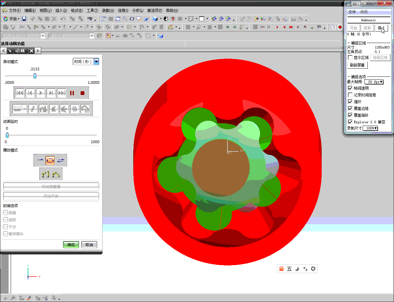

 楼主| 发表于 2016-10-21 08:00 | 显示全部楼层
共轭曲面类似摆线针轮的曲面,可靠地封住油或者其他介质,进行压缩传运。
为表明可靠的密闭性,建模为微过盈,在实际使用设计时,可以设计成等间隙,以保证可靠的密封性。

加大轴交角设计可以获得较大的全齿高,只需要驱动一个齿轮,让另一个配偶件自动摆动加转动。

小轮的齿廓曲线是一段完整的圆弧吗?

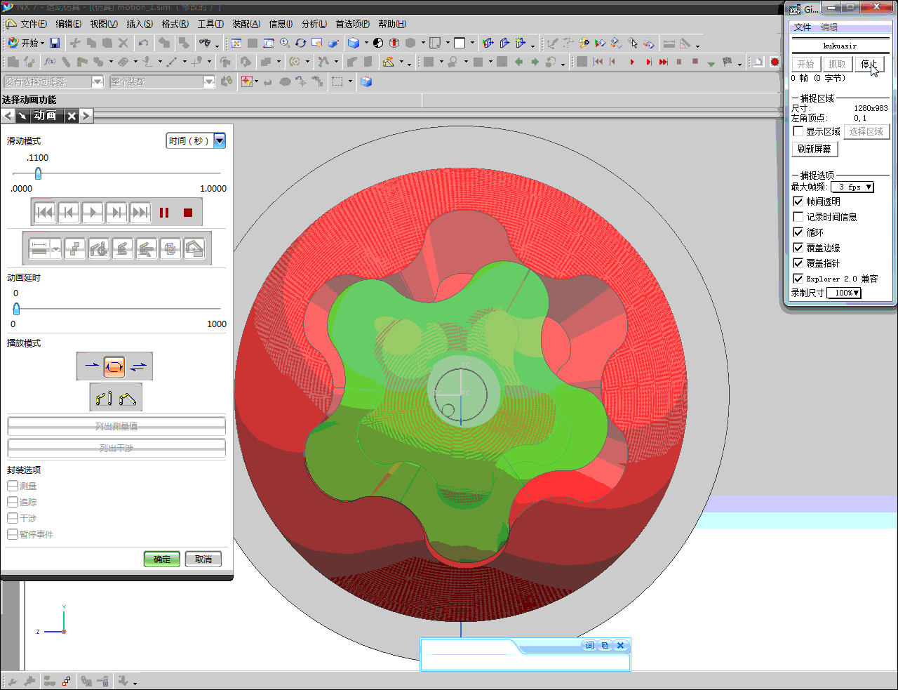

好厉害,但是,如何加工和检验

空间曲面
在三维空间啮合的二个共轭体,曲面应该就是空间曲面,无所谓“完整的圆弧”。

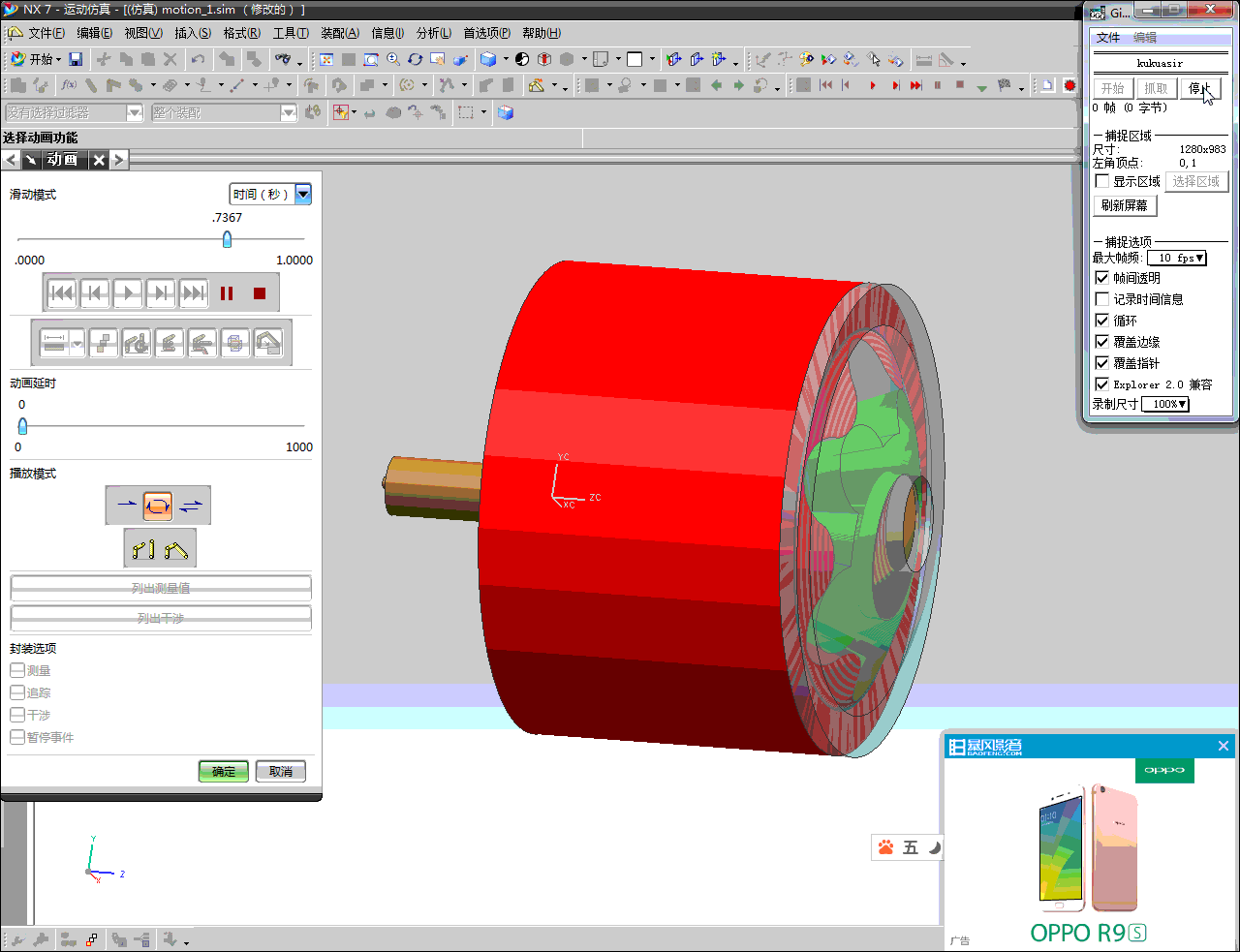

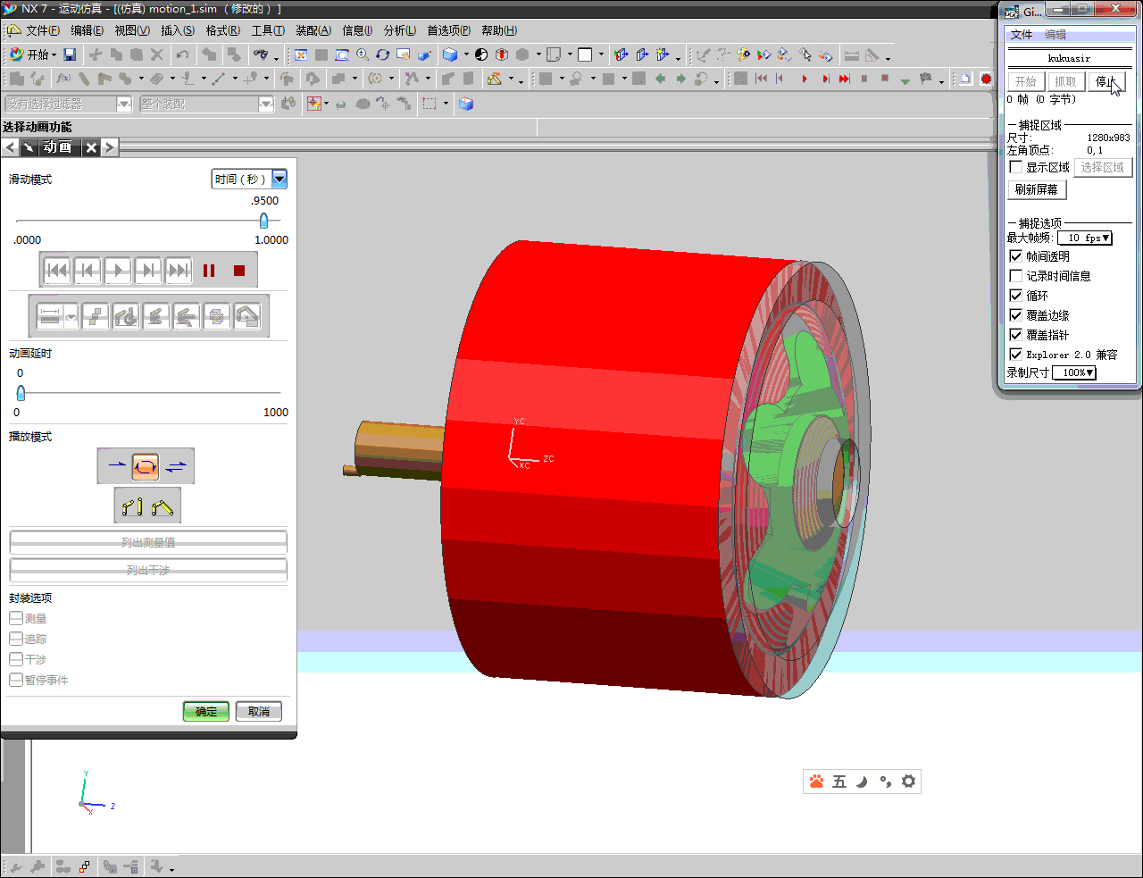

 楼主| 发表于 2016-10-27 11:39 | 显示全部楼层
二张较为清晰的动画:
有外透明壳体的:
隐藏透明壳体的:
