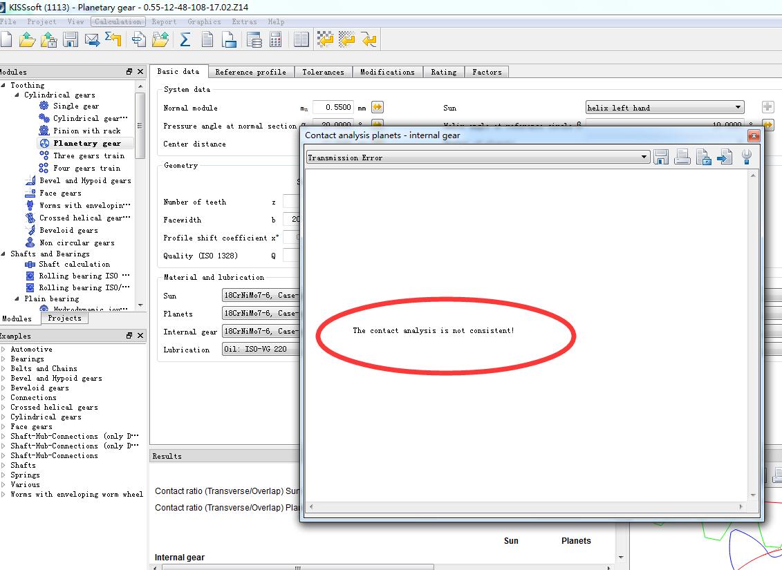

在calculation 菜单里勾选 contact analysis 原后才能做次分析
 楼主| 发表于 2016-10-21 15:47 | 显示全部楼层
还是不可以的

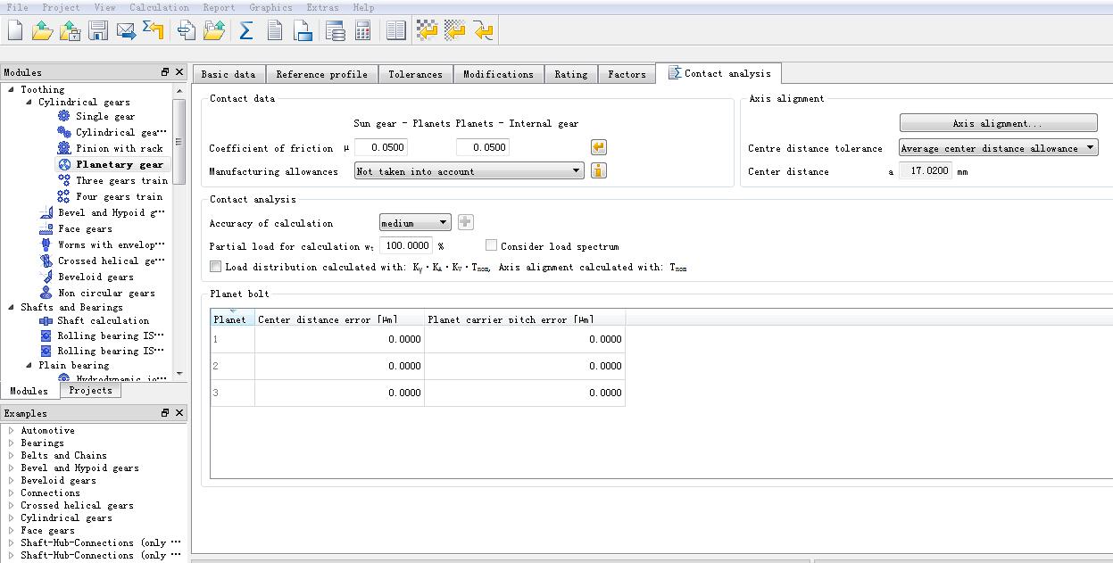

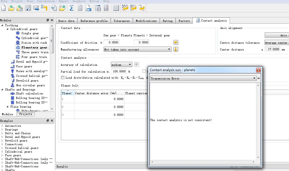

 楼主| 发表于 2016-10-21 15:48 | 显示全部楼层
 楼主| 发表于 2016-10-21 15:54 | 显示全部楼层
谢谢啦,我找到了,研究研究。

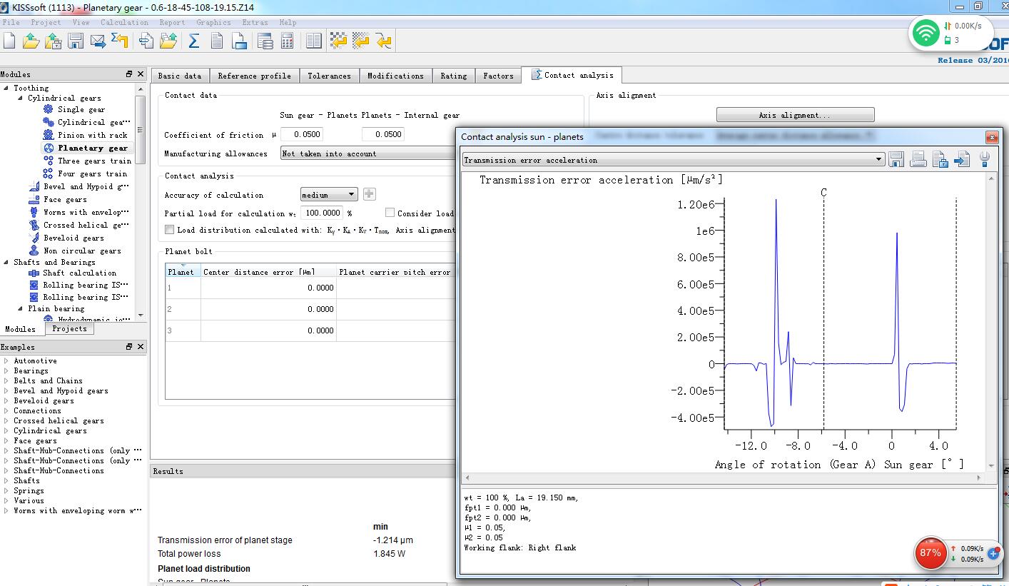

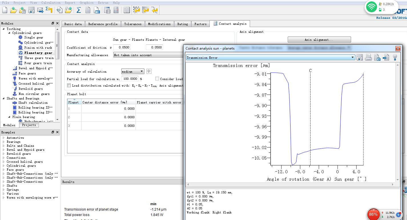

 楼主| 发表于 2016-10-21 16:26 | 显示全部楼层
如何调整,这个曲线参数如何识别,是好是坏。算高低点差值吗?
