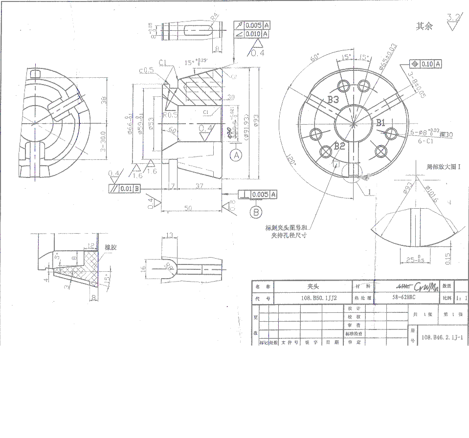

有朋友了解这种 夹头的制造吗,三槽间用橡胶粘接。

请各位大侠 帮帮看看,谢谢!
 楼主| 发表于 2016-10-20 10:03 | 显示全部楼层
橡胶用什么材质,。。。。。。。

发表于 2016-10-30 17:30 | 显示全部楼层
整体制造,线切割后粘结
发表于 2016-10-30 20:48 | 显示全部楼层
橡胶起隔震,弹性复原,防切削进入等功能。主要是弹性复原作用。橡胶用耐油的,不易老化的,黄色的
整体制造的。
发表于 2016-10-30 20:50 | 显示全部楼层
橡胶主要起弹性复原作用。
发表于 2016-10-30 20:53 | 显示全部楼层
整体制造,铣削或线切割槽,槽内放橡胶(耐油,不易老化,黄色的)
 楼主| 发表于 2016-10-31 16:01 | 显示全部楼层
你们做过没,请问大侠们,是加工完成后线切割后,专用磨具粘接即可;还是粘接后再精磨加工?
发表于 2016-11-1 09:02 | 显示全部楼层
1,橡胶起隔震,弹性复原.2,防切削进入等功能。我做过,弹簧夹头
