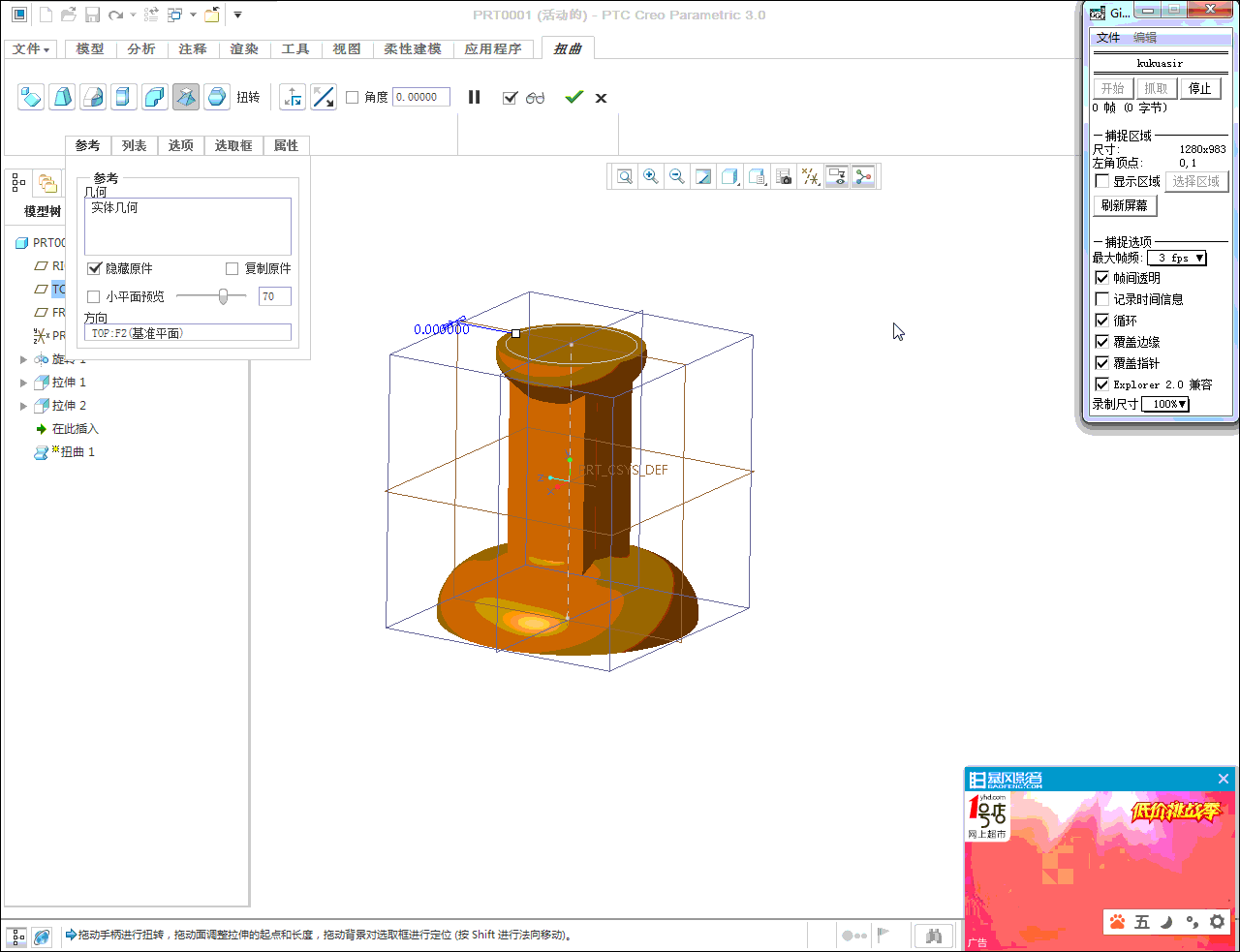

一个经拉伸成型的实体,可以经过变形处理,变成另外的形状,脱离了原来的基本形状,或扭曲,或再次拉长,或者弯曲,压扁,一些用常规办法无法实现的图形可以完美地显示,且最好的结果是曲面仍然是光滑的。
经旋转造型:
折弯
连续操作的动画:

这就是Creo改名的原因,这就是现在3D建模行业最流行的同步建模技术,Creo自己说是直接建模。
目前UG、Creo、SolidEdge、Inventor都采用这种技术了,只有Solidworks不搞这些。

这种方法对于一些特殊的家用品,例如台灯,玩具,追求一种非规范化的变形,很有好处,这种作图方法,用其他的步骤很难完成。
