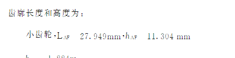

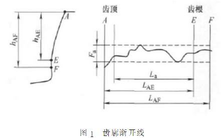

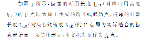

齿廓的有效长度和齿轮有效高度:请高人指点解释,我有点没弄明白!

齿高和渐开线展长

ybg;你好,我也猜出是渐开线展长,那么Lae应该是齿根到齿顶再到齿根,这样去划分吧,而图片上说的就是直接齿根到齿顶!这里如何理解!
发表于 2016-10-12 13:42 | 显示全部楼层
你指的是啮合线的概念,Lae指一个齿轮的展长,即一个齿轮参与啮合的齿廓。去除齿顶齿根修形。

按你所说那么有效长度Lae就不会是有效高度hae的2倍还多啊,与第二张图给出的数据不符!!这点请不吝赐教!
