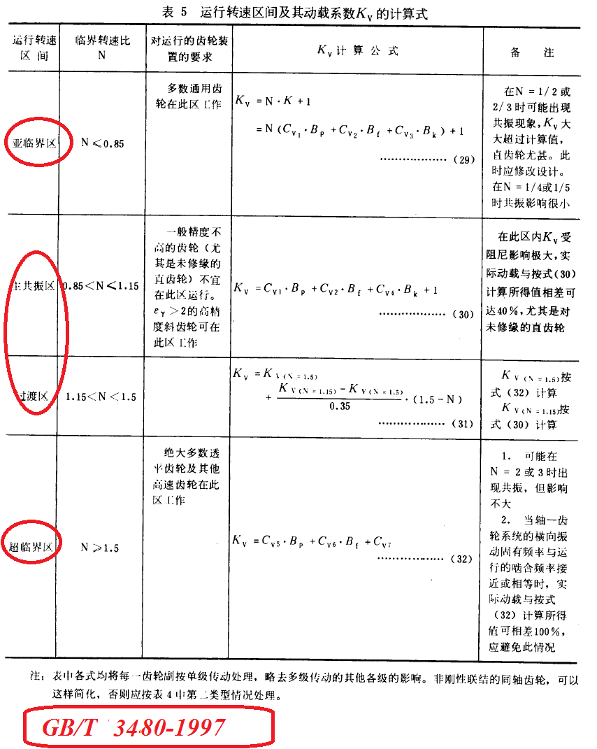

本公司有减速器发生如下问题,减速器试车时在低速时很平稳,无异响,在高速时(与电机同步1500转)也平稳,无异响,但是在1000转左右时有异响,声音像减速器内部齿轮和齿轴反弹的声音,(速度是用变频器控制),请问各位大侠,是什么原因造成,谢谢

看看是不是属于这个情况 !
