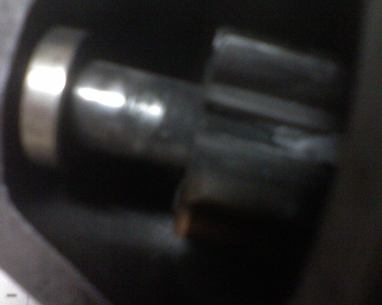

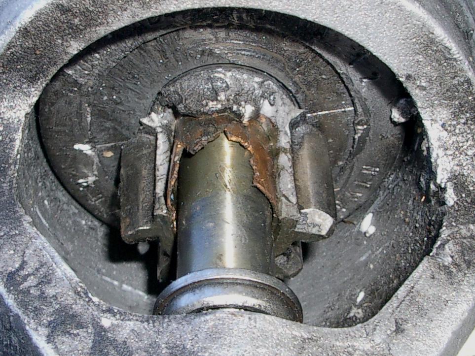

这是一套某发动机厂提供的参数,在使用中出现较多的故障。
提供此套参数供分析讨论。

发表于 2016-10-6 17:21 | 显示全部楼层
你这个问题薄壁齿轮是经常会出现的。
首先,你或者客户提供的参数不完整,按照你提供的变位系数加工得到的齿根圆就只有21.6mm,假如为了保留一定侧隙,公法线再做的小些那么问题更加严重了。
建议从以下几个方面进行分析:
1,齿轮啮合参数是否存在问题,你提供的pdf飞轮部分参数看不清,所以没有帮你具体看
2,齿轮实际加工的齿根圆是多少?齿根圆到内孔处壁厚是多少?建议对该处进行CAE分析看看
3,齿轮加工工艺能否介绍下?是否是先粗滚后精加工的?一般有后精加工的齿轮同时壁厚不大时容易出现断齿问题,因为两道加工工艺会产生一个相交台阶,这个台阶处理不好容易产生应力集中点,造成你图示那样的断齿现象。国外图纸一般会标注这个点的最小位置直径,符号dgsb。
 楼主| 发表于 2016-10-6 18:31 | 显示全部楼层
一楼所粘贴的两张图片,就是按客户的参数所生产的齿轮,投放市场后约20%的出现故障,一楼所帖图片就是其中的故障现象之一。故障齿轮的制造工艺和材料都符合要求。请各位分析产生齿轮损坏的原因。

1楼所提供的图片就是齿轮副“理论干涉”导致的起动机故障之一。
齿轮副的“理论干涉” 还使汽车起动机产生各项电气故障和机械故障。
