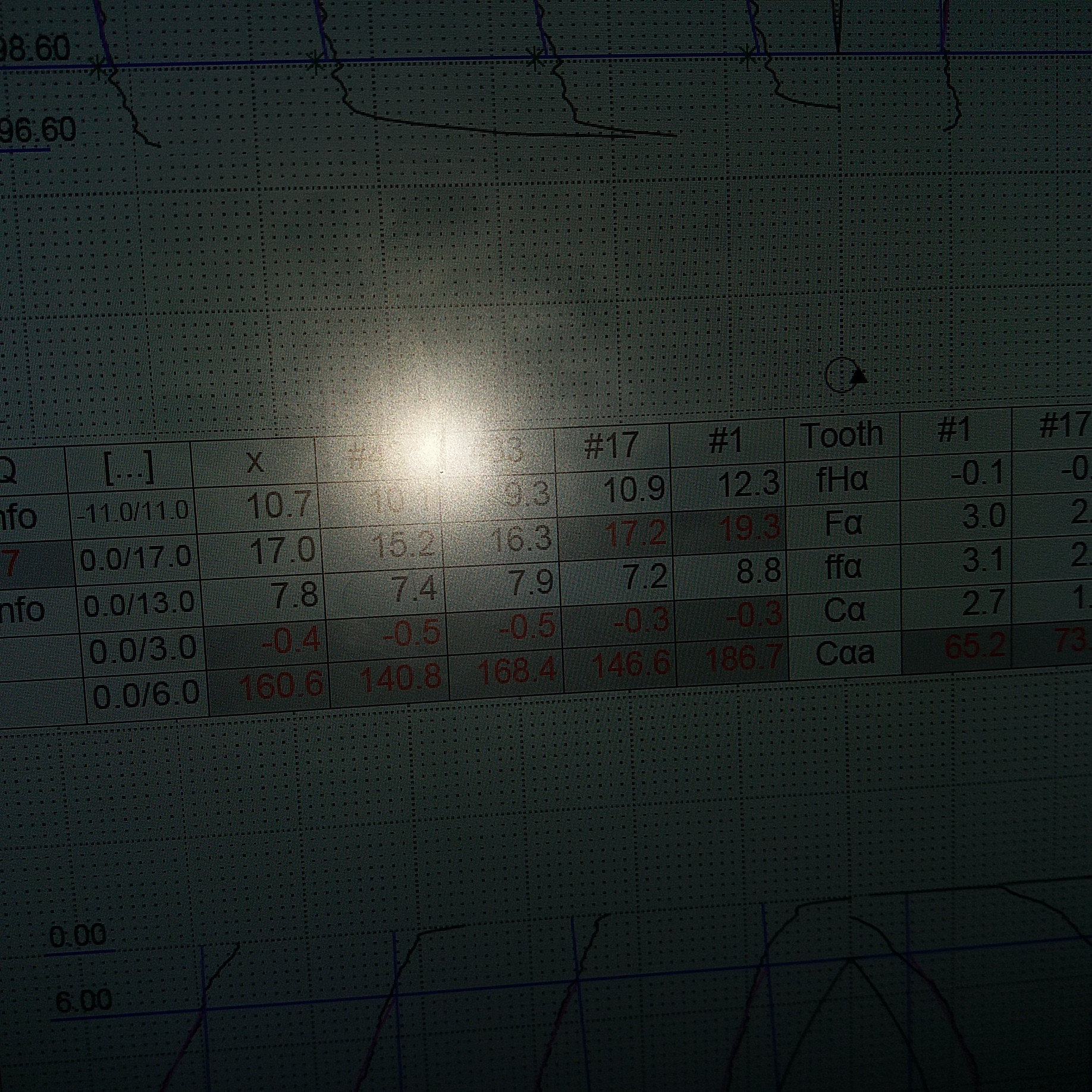

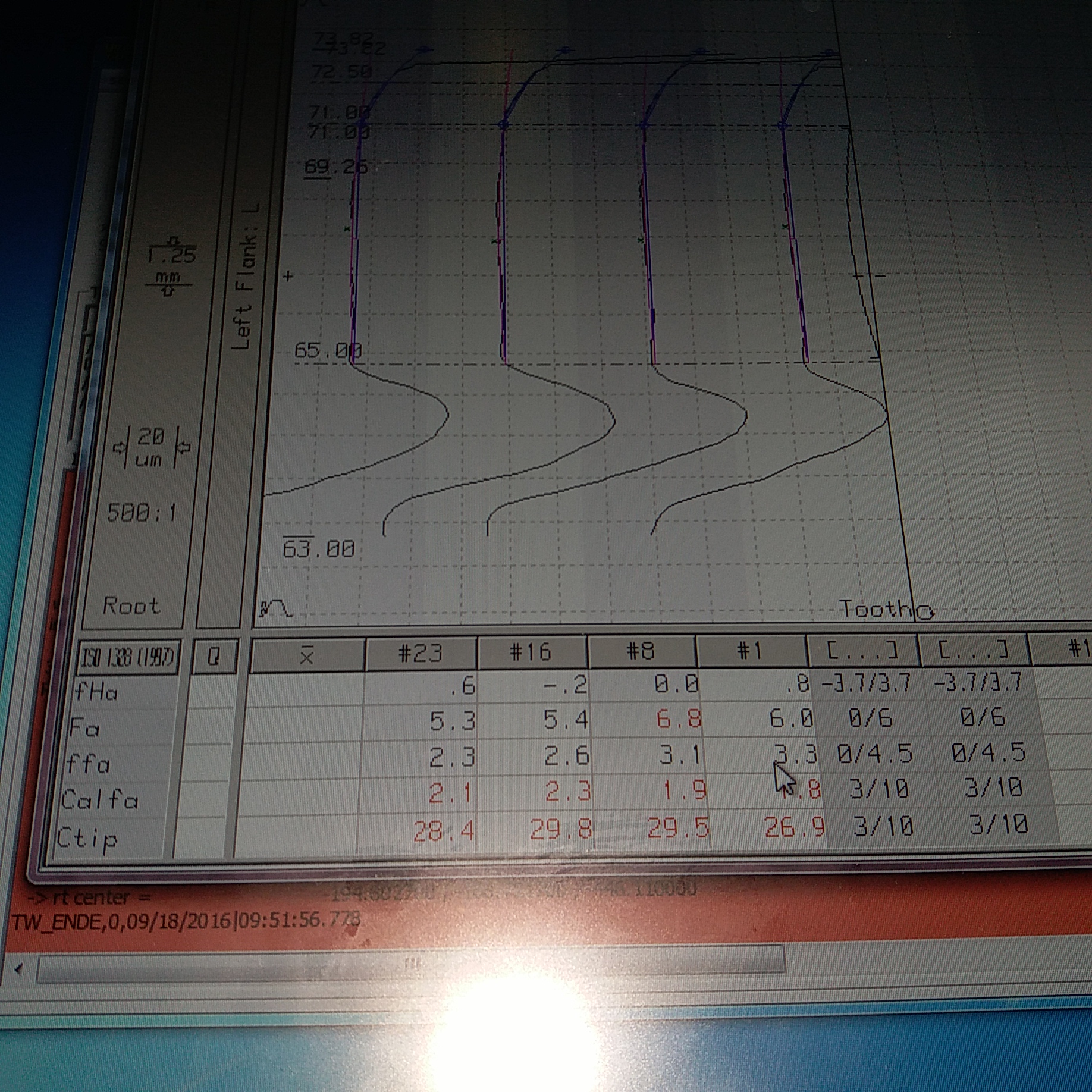

大神们,Ca(齿轮鼓行)    齿轮修行中中的  Caa  Calfa  Ctip  LCaa代表什么意思呢

齿形正常,齿向有点变化不定,可见齿轮的齿圈跳动存在超差。

几张图全是齿形图,哪看得出来齿向???
 楼主| 发表于 2016-9-22 18:51 | 显示全部楼层
zl3264507 发表于 2016-9-22 10:47
几张图全是齿形图,哪看得出来齿向???
因为全是Fa  FFa

大神,报考上Caa  Calfa  Ctip  LCaa代表什么意思呢?

这个齿形图其实是分两段来看的,正常的是直线段处,你所问的是上面一段修行的
