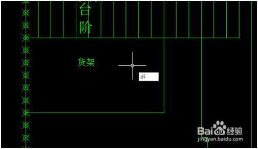

第一步:在命令行中输入“di”,按回车键。

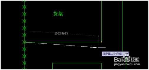

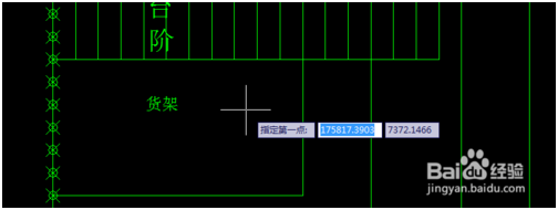

第二步:选择任意一条线段,鼠标连续选中线段的两个端点。指定第一点,为该线段端点,指定第二点为该线段的另一端点。如下两图所示。

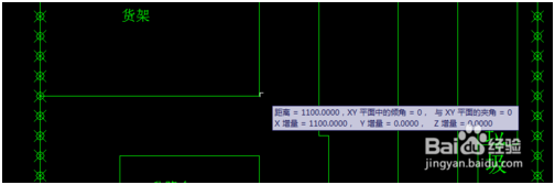

第三步:按回车键,会出现文本框,如下图所示。
