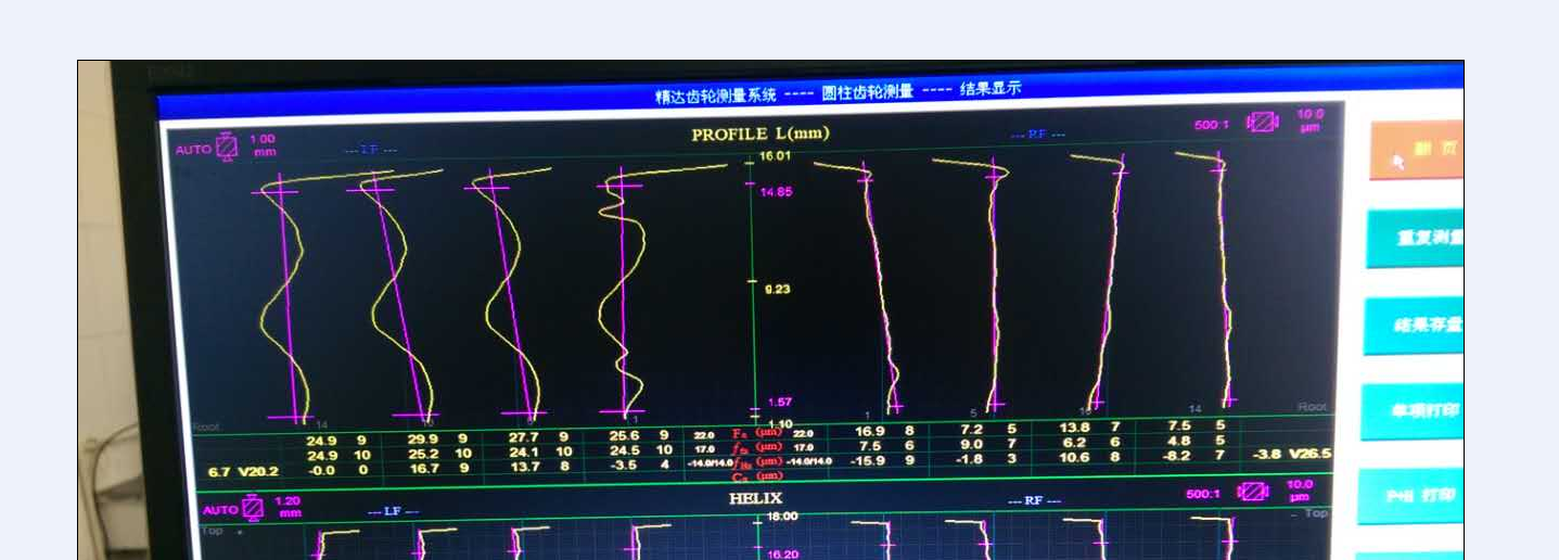

请检查滚刀的径向跳动!

我也以为是滚刀问题,换把刀试试,或是同把刀换台机床对比试试~

检查滚刀前后端跳动,高点是否同向

谢谢,我去试试看
