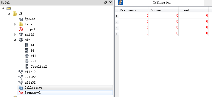

1、整个传动系统内,一对啮合的输入齿轮定义了载荷谱,这个载荷谱是否等同于已在kisssys的系统计算中被引用了?

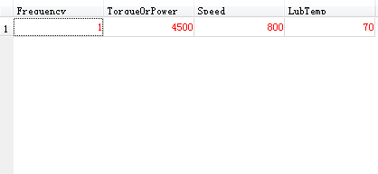

2、在kisssys中通过左侧的结构树中,“system”——“editorloadspectrum”,显示出来的载荷谱(如图所示)怎么编辑(如何添加其他工况下的工作频率、速度、扭矩等)?貌似不能编辑?

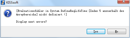

3、通过最上端的图标按钮“selectloadspectrum”——选定一个载荷谱以后,整个系统刷新计算,弹出如图所示的提示,英语水平有限,大概意思是没有定义要求寿命(已确定在kisssoft的齿轮计算界面内定义了要求寿命),是否在kisssys中也要定义寿命?如果需要,是在哪里定义的。

第二个问题,载荷谱是可以自己导入的,我不知道你用的KISSsys是什么版本的,我用的是2015版本;2015版本中,载荷谱是这样加载的:首先在你要建立的模型中插入一个collective(这个就是定义载荷谱的玩意儿),步骤为Insert——>elements box——>system elements——>kystable——>collective(选这个,别选错了);然后,最小化KISSsys,回到桌面,建立一个文本文档A,编辑文本文档(写个数字矩阵,比如四行三列形式);编辑文本完成后,右键collective——>readcollformgfile——>选择桌面文本文档——>ok(刀舞的文本文档就是载荷谱);其实还有一步,千万记得,最后一步,将载荷谱连接到你的输入element上:右键collective——>Dialog——>attach to elements——>选择你的输入element;

补充一下,你在loadspectrum定义载荷谱,也可以自己导入。现在说第三个问题,右键loadspectrum后有个duration type,如果定义耐久类型为hours的话,就不需要在required lifetime中输入时间,如果定义的耐久类型(duration type)为frequency的话,就需要定在required lifetime中输入时间

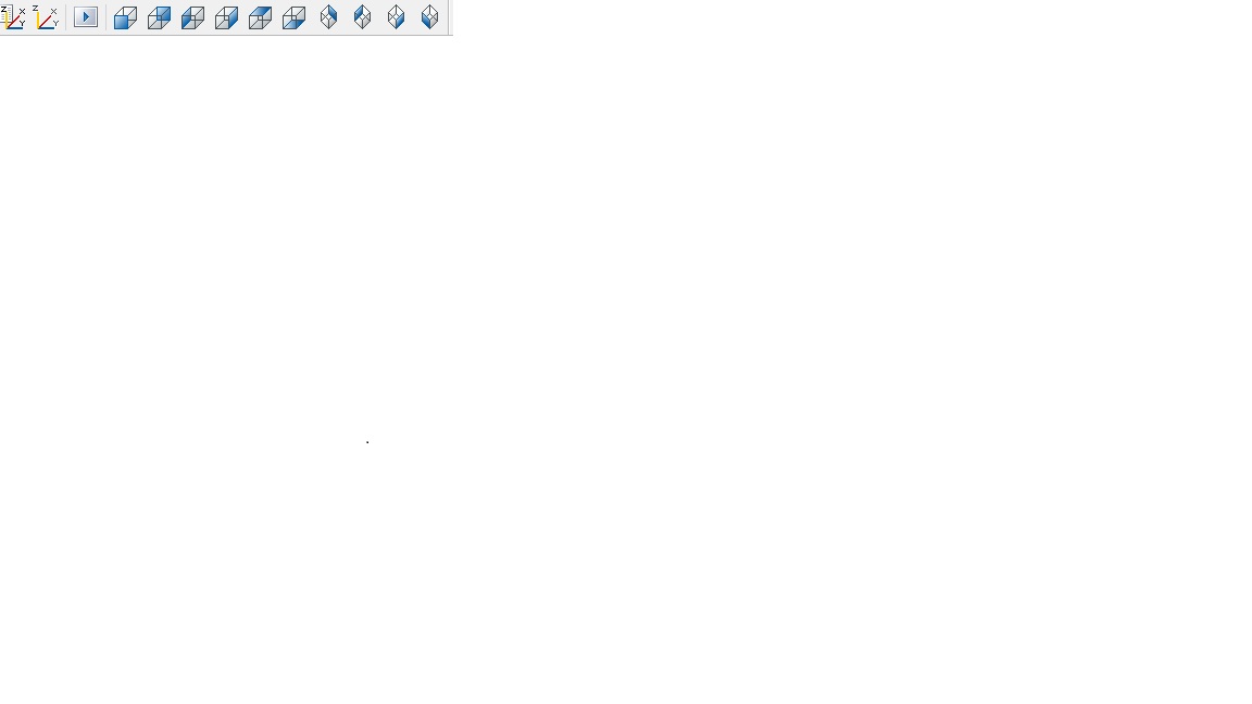

KISSSYS建模时,三维视图中齿轮的齿显示不出来是什么原因?

Right click System select the Properties window
    kSys3DElements/Graphic Elements/Solid Elements
or
click the left icon in the picture
