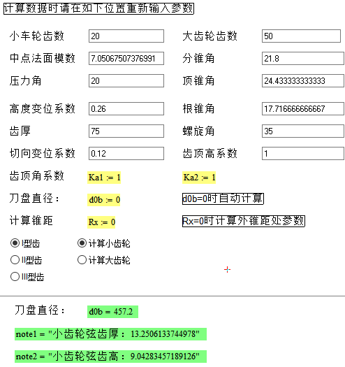

有知道怎么求的吗,求大神
发表于 2016-9-9 20:36 | 显示全部楼层
这里是 Chordal thickness
Chordal thickness.zip
12.95 KB, 下载次数: 66, 下载积分: 齿轮币 -2 枚

可以计算当量齿轮的相应部位测量理论值,然后把平面圆弧,通过锥变换,变成三维空间的锥面圆弧,再通过计算点,计算出弦长。
