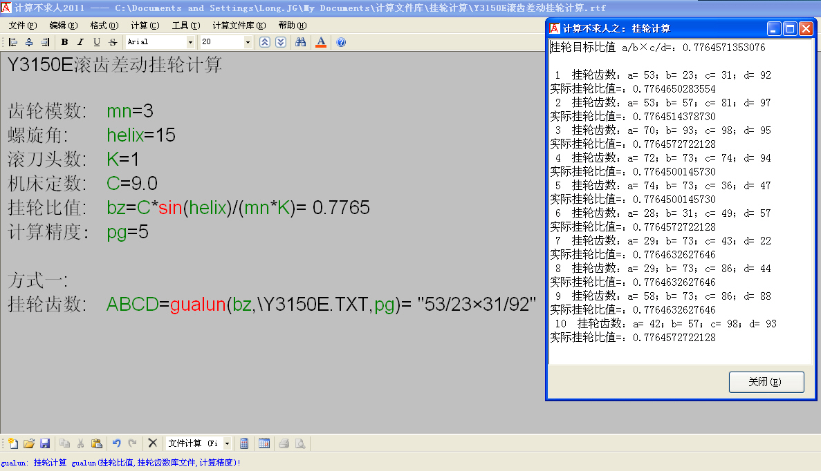

发表于 2011-3-15 22:33 | 显示全部楼层
回复 qnf 的帖子
https://www.gearbbs.com/data/attachment/forum/201103/15/2219073lhfhzkbihijslhi.jpg
发表于 2011-3-16 21:09 | 显示全部楼层
这个软件我怎么下不了?总是下载失败。谁能帮我解决一下?谢谢了!
发表于 2011-3-16 22:30 | 显示全部楼层
回复 勇敢果果 的帖子
现在,用"计算不求人"软件,可以很容易的自己解决挂轮计算的问题,
如上图示例.
发表于 2011-3-17 22:29 | 显示全部楼层
我下载了“计算不求人”但不会用,里面没有差动挂轮的计算。能帮我解答一下吗?
发表于 2011-3-18 21:01 | 显示全部楼层
回复 勇敢果果 的帖子
你好!
以下是一个"计算不求人"软件关于挂轮计算文件的示例,复制到软件里面即可使用,也可以修改后使用.
Y3150E滚齿差动挂轮计算
齿轮模数: mn=3
螺旋角:    helix=15
滚刀头数: K=1
机床定数: C=9.0
挂轮比值: bz=C*sin(helix)/(mn*K)= 0.7765
计算精度: pg=5
方式一:
挂轮齿数: ABCD=gualun(bz,\Y3150E.TXT,pg)
方式二:
挂轮齿数: ABCD=gualun(bz,30 to 100+10,pg)= "31/46×106/92"
