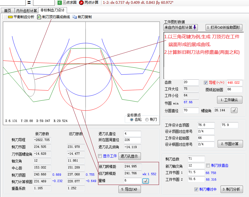

 楼主| 发表于 2016-9-14 21:56 | 显示全部楼层
续...
下图显示剃刀顶刃在工件端面形成的展成曲线.跨棒距原先只计算新刀的,现新刀,旧刀均计算
deathen提到,要有修磨量.现增加了如上图Wk1.552.WK指的是沿剃 刀齿面的法向修磨量,类似齿轮的公法线值,单边为WK/2.
需要说明的是:对于工件为渐开线的齿形,剃刀齿形仍为渐开线.旧刀的齿面相当于新刀齿面的法向偏距面,刀具上任何点的法向修磨量均是相同的.
而XL3生成的新旧刀齿面不一定是渐开线,也就是说旧刀不一定是新刀的法向偏距面.因此不同的位置,修磨量是不同的.从图形上也可观察出来.
因此程序是先计算跨棒距,再计算跨棒距附近的点(新旧刀M值切点平均值)处的法向距离,即WK.
DIN5080标准中,根据精度等级配合类别,查出齿厚偏差,乖上一个系数,得到跨棒距偏差.本程序采用类似的方法,先得到M值偏差,再计算系数,再计算Wk.......

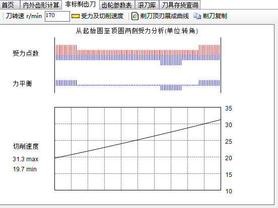

续...
deathen提到:"能不能加上每次剃齿时的接触点数,验算每点受力情况跟剃齿的平衡性",因此程序增加了此块内容,并且增加了切削速度.
受力分析及切削速度的横坐标均是转角,即齿轮与剃刀的接触点从起始圆啮合到齿顶圆时,工件所转过的角度.切削速度是刀与工件的相对速度在接触点处沿工件斜面方向的投影,这与书上是一致的.下图为一三角花键剃齿的分析:
从图中看以看出.
1.三角直线花键,根部切削度低,顶部高,是逐渐增加的.
2.节圆的变化范围不如渐开线,可很广的范围.工件参数确定好的话,可能难设计出满足力平稳的剃刀.

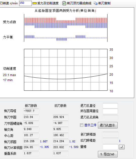

下图为渐开线齿轮分析图
