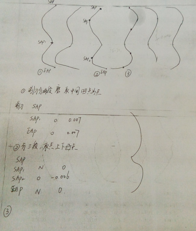

从事剃刀磨,但比较少接触大模数少齿数产品,提供个思路吧..

中凹了,刃磨时对剃齿刀修形就解决问题了!
