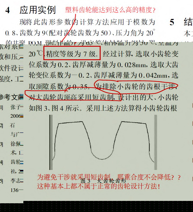

发表于 2016-10-19 17:21 | 显示全部楼层
粗略看了一下论文,发现2个问题,个人感觉论文作者的做法非塑料齿轮从业者,只是从一些文献中看到某些东西,然后再提出自己的想法的,而且估计也是没有经过实践检验的。
现在将问题列出,供同行参考!

发表于 2022-6-16 13:50 | 显示全部楼层
mrmrw 发表于 2016-10-19 17:21
粗略看了一下论文,发现2个问题,个人感觉论文作者的做法非塑料齿轮从业者,只是从一些文献中看到某些东西 ...
6级精度直齿轮应该也可以做吧!
塑料齿轮精度取决于模具加工精度、材质的缩水变化、注塑机的稳定性,其中模具加工精度可以做到微米级,注塑机的稳定性可以用发那科等进口电动机器保证生产稳定性,那最重要的就是塑料材料的选择,要想精度高材质必须要选择缩水小且尺寸稳定的材料,那最高精度的材料首当其冲就是LCP(液晶材料)缩水1.001~1.002,(POM缩水1.018~1.025),缩水相差 十几倍

发表于 2023-10-18 08:16 | 显示全部楼层
ly1224828184 发表于 2022-6-16 13:50
6级精度直齿轮应该也可以做吧!
塑料齿轮精度取决于模具加工精度、材质的缩水变化、注塑机的稳定性,其 ...
一看就是没有实际设计生产经验!
塑料齿轮的设计,优先是考虑在满足工况的前提下设计齿轮,而且材料肯定是采用便宜又好做的。
塑料齿轮精度最大的问题是结构,结构决定了收缩变形,材料收缩率只要是稳定都好办!
一般塑料齿轮的精度都在9~10级。一定要高精度,也是可以的,最高可以做出7级以上的,但是这个成本就不是一般人能接受的了的!
另外,滚齿做塑料齿轮,精度控制在8以上也是有办法的!但是要付出成本的代价!
