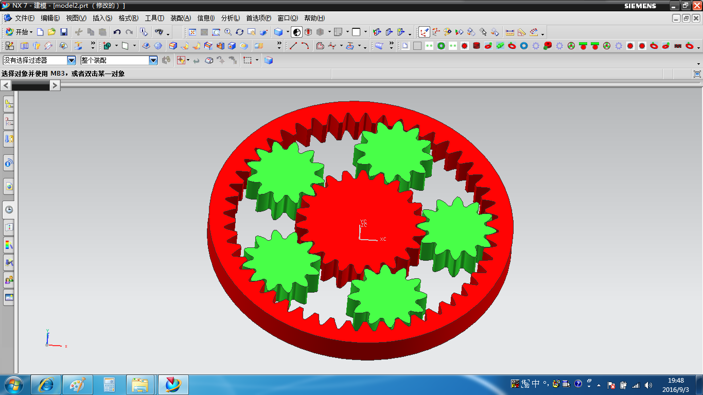

发表于 2016-9-3 19:49 | 显示全部楼层
三维模型

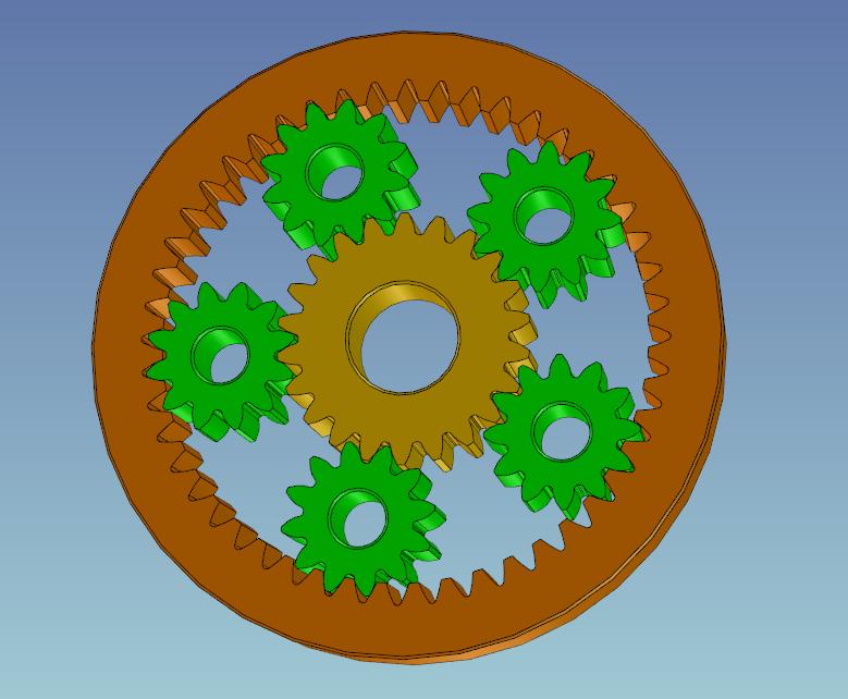

发表于 2016-9-4 00:06 | 显示全部楼层
xa=0.331 xg=0.508  xb=0.257  n=5   A=66.5mm

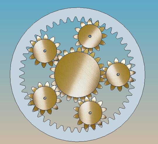

发表于 2016-9-5 14:45 | 显示全部楼层
也来充个热闹。a=67,xa=0.4403,xb=0.4403,xc=0.5698,za(92.227-76.4270,zb(192.323-176.552),zc(55.698-39.899)外啮合顶隙系0.25,内0.35,重合度外1.183内1.301,最大滑动系数外1.797-1.71,感觉也挺好
