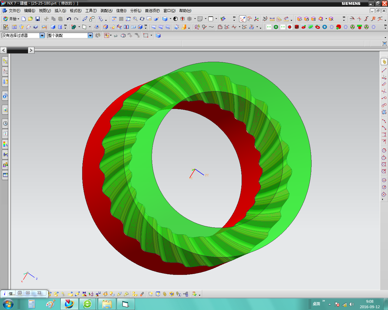

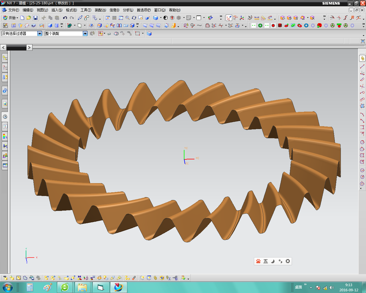

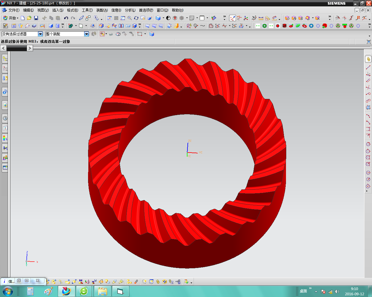

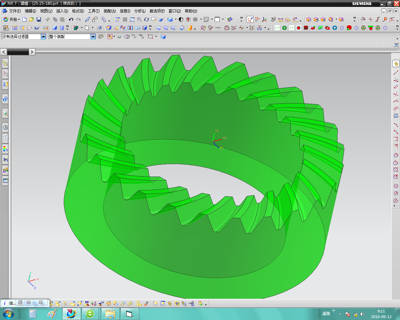

二个齿轮轴交角为180度:
一个齿轮
另一个齿轮
公共面
