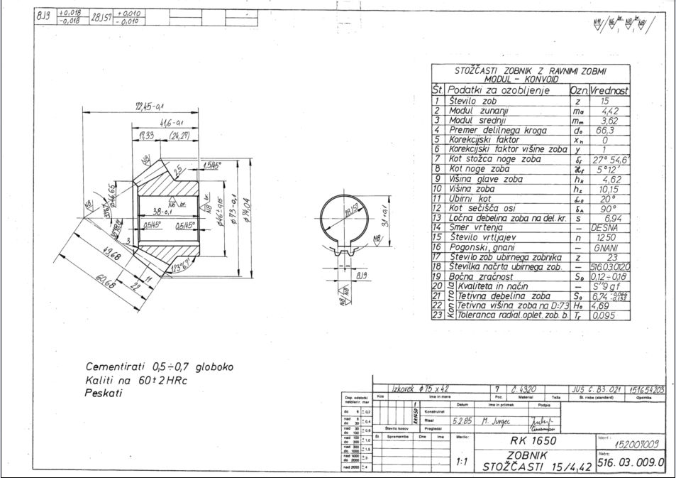

hyfjy 发表于 2016-9-23 17:55 按传动比进行再设计,就不会出大错的,国标的锥齿轮计算公式是格里森制的,这套公式本身不会有问题。
carry 发表于 2016-8-28 08:59 我算了一下,图纸数据好像没问题,只是个别参数有点怪。
jingshi 发表于 2016-9-24 07:34 感谢指导!
