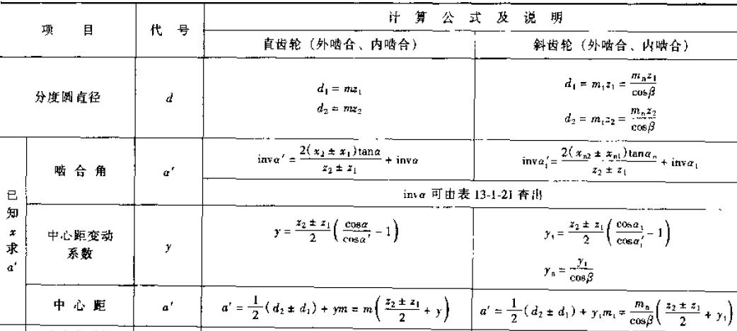

已知两齿轮模数  齿数  速比  螺旋角。求两齿轮中心距?

A=Z1+Z2/2cosα

另:是否为无侧隙啮合?
