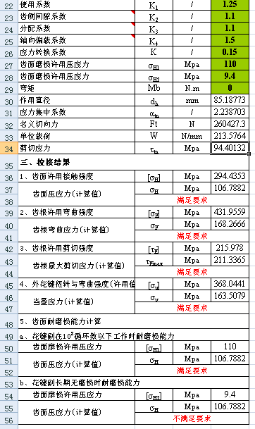

渐开线花键强度校核(完整计算)
发表于 2016-8-18 10:13 | 显示全部楼层 |阅读模式
渐开线花键强度校核(完整计算)
渐开线花键强度校核(完整计算).xls
39 KB, 下载次数: 446, 下载积分: 齿轮币 -2 枚
渐开线花键强度校核
σH=109.55
【σH】=294.44
【σH1】=110.0
【σH2】=8.61
σF=168.3
【σF】=431.96
τFmax=211.34
【τF】=215.98
σv=163.51
【σv】=368.04
Dfe=85.7009
Dfemax=85.7009
Dee=90.0
Die=84.4
hw=1.9496
h=2.8
SFn=4.296913
m=2.0
z=44.0
αD=30.0°
D=0.0
b=0.0
l=32.0
αtn=2.2387031
τtn=94.4013187
σFn=0.0
dh=85.18773
K=0.15
ρ=0.8
HBS=269.0
HRC=0.0
K1=1.25
K2=1.1
K3=1.1
K4=1.5
SH=1.25
SF=1.0
σb=980.0
σ0.2=835.0
T=11458.8
Ft=260427.27273
Wt=213.57636

再详细说明一下使用工况及各系数的选取依据就完整了。
