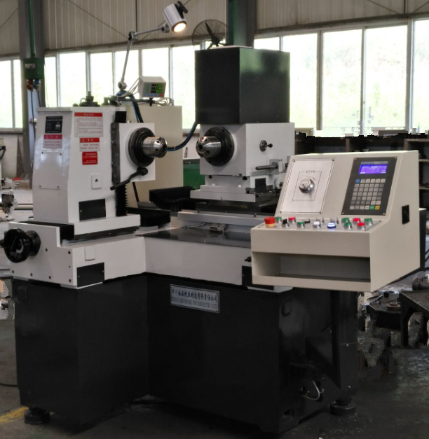

YBKW9515数控万能滚动检查机基本参数
发表于 2016-8-16 08:22 | 显示全部楼层 |阅读模式
机床的主要技术参数
序号
技  术  参  数
最大工件直径(10:1)
最大工件直径(1:1)
150mm
100mm
锥孔轴线至从动主轴端面的距离
50-150mm
锥孔大端直径×深度
φ60×70mm
锥度
1:10
通孔直径
φ29mm
转速(变频无级调速)
0~1000r/min
与从动主轴锥孔轴线相交角
90°~120°
锥孔轴线至从动主轴端面的距离
95- 250mm
锥孔大端直径×深度
φ60×70mm
锥度
1:10
通孔直径
φ29mm
轴线垂直偏置量
±30mm
最大制动力矩
5NM
电机总容量
4.2KW
           主电机Y100L-6
1.5KW
           液压电机2HP
1.5KW
           进给电机110ST-M06020LFB
1.2KW
机床外形尺寸(长×高×宽)
1300×1200×900mm
机床重量(约)
1700Kg
