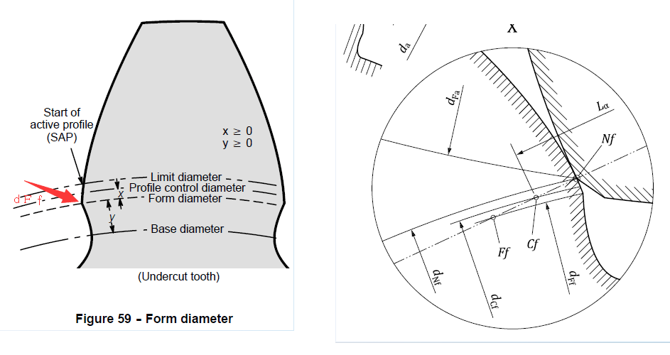

发表于 2016-8-13 12:24 | 显示全部楼层
luhao_0504 发表于 2016-8-12 23:34
是根据相配齿轮参数计算的,自己验算过,普通直齿轮斜齿轮计算应该是可以的
按照配对齿轮计算渐开线起始圆是不正确的!
你按照配对齿轮计算的点应该是有效渐开线起点。——这是两个概念!
发表于 2016-8-13 18:11 | 显示全部楼层
你按照配对齿轮计算的点应该是有效渐开线起点。——这是两个 ...
MRMRW 说的是对的 。需要区分 SAP  与 T.I.F
 楼主| 发表于 2016-8-15 09:30 | 显示全部楼层
谢谢了,我是做齿轮工艺,自己编来计算用于滚齿或磨齿加工计量用的!
