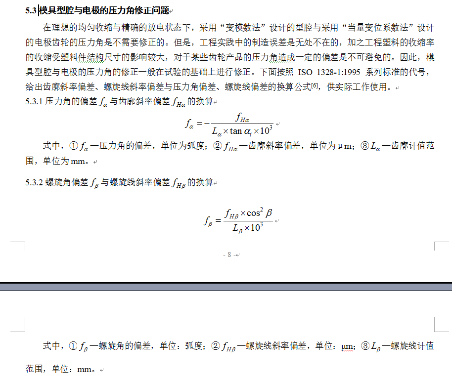

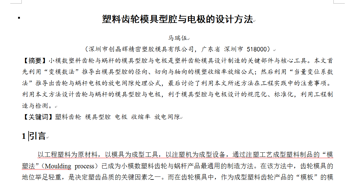

我在一篇论文中给出了,贴出来!
发表于 2019-6-28 14:13 | 显示全部楼层
mrmrw 发表于 2017-3-25 12:25
我在一篇论文中给出了,贴出来!
请问这个公式怎么得来的,齿向代入后是正确的,但齿形就不对了
 楼主| 发表于 2020-5-28 16:28 | 显示全部楼层
我在一篇论文中给出了,贴出来!
谢谢大师!!!!!!!!!!
