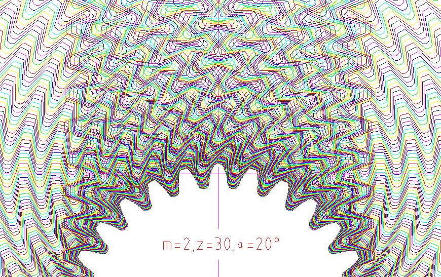

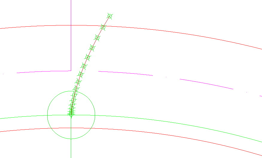

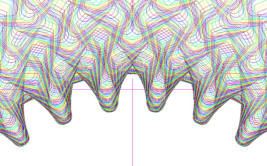

    初学者,从基本原理出发,做了个齿条展成。压缩包是矢量图动画

还应该有变位系数的调整,刀具根部不同情况的调整。还得考虑少齿数时,被加工齿轮直接与啮合齿轮的展成形成的齿根圆,做齿根圆,目的是为了尽可能提高被加工齿轮与实际齿轮的一致性,以便可以用模型进行分析时得到比较可信的结果。

楼主有没有考虑刀具的齿顶的圆角半径pf?

图形不太美观,缺参数标记,齿廓外多余的曲线太多
发表于 2018-3-1 09:17 | 显示全部楼层
另外:刀具凸角、修缘和齿顶过渡圆角等都没有包含,还需要继续完善!
