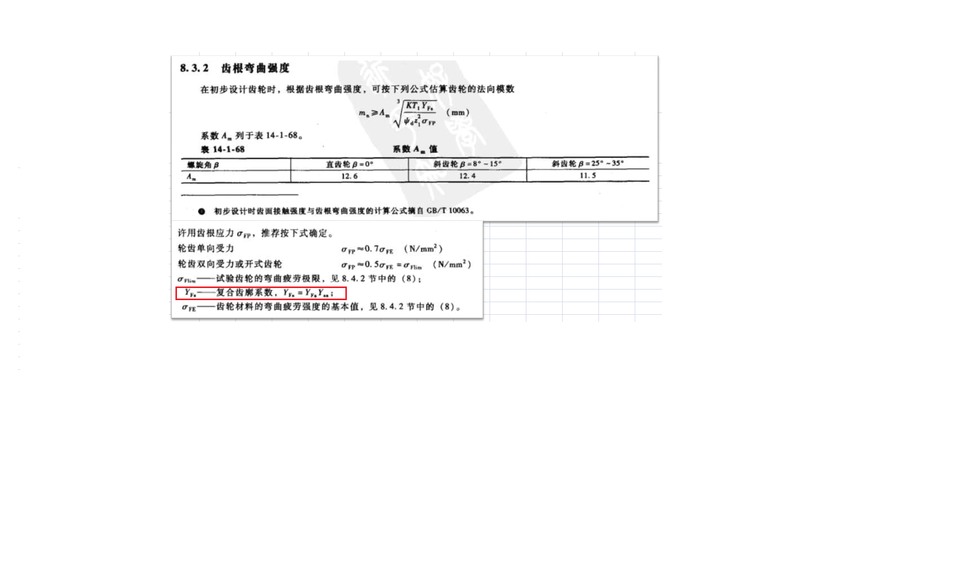

附图摘自《机械设计手册》 成大先 主编   第14篇  齿轮传动 14-133~134页
关于红色框内的公式“复合齿廓系数Yxx=Yxx*Yxx”,下标看的不清楚,请问该
等式右边的两个系数是否就是后文(8.4.2 轮齿弯曲强度核算)中的“齿廓系数YF、YFa”,见下截图!

图片顺序传反了,首次发帖,请见谅~~

公式左边YFs为符合齿廓系数;公式右边YFa为齿廓系数;YFs为应力修正系数。详细内容请查看《机械设计手册》 成大先 主编   第14篇  齿轮传动 14-158~169页。书中明确说明了YF和YFs的定义。
