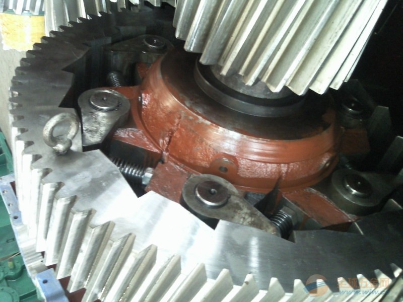

有那位同仁可以给介绍一下A1960减速机带棘轮减速机齿轮是如何加工的?类似图片上面的产品

成型插刀单键插齿加工

用成型插齿在大批生产时,效率和精度都比较受影响,仅适用于零星的配件加工,最好是设计出利用展成原理连续加工的插齿刀具,在普通插齿机上按正常的内齿轮加工。
发表于 2016-7-30 07:17 | 显示全部楼层
棘轮似乎是一种超越离合器而已在工作时估计是不动作的。单向旋转驱动,允许超越。
