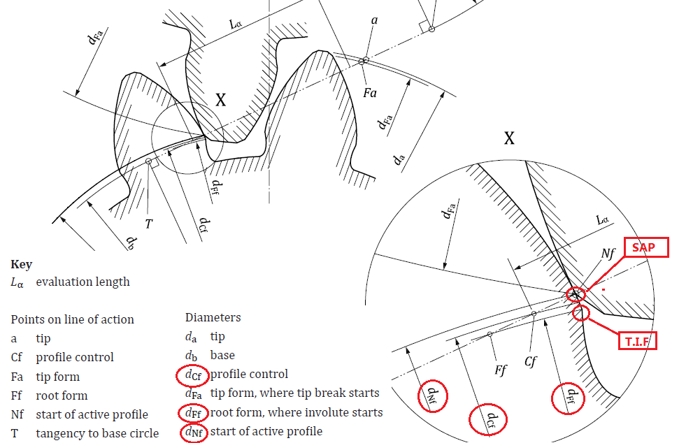

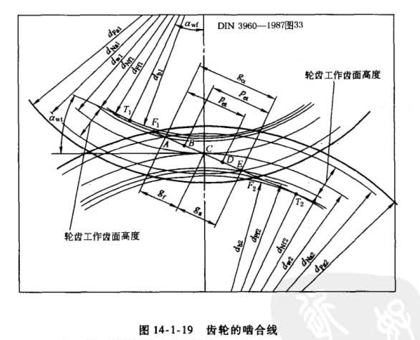

请教大家一下:dNa和dFa怎么求?DIN3960-1987的图33中:dFa1是啮合线上过F2(dFf2)点的圆,是不是可以这样求得:2*((T1F2)^2+(db1)^2/4)^0.5.而ISO1328-1-2013的图1中dFa1是过SAP(dNf)点的,这个图中是不是dFa1就是dNa1呢?究竟该怎么求呢?还有dNa有没有相关的计算公式?谢谢!
