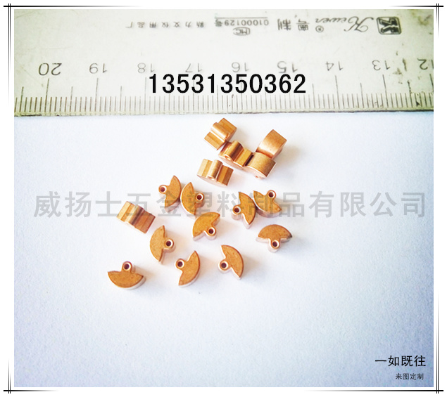

    一般粉末冶金的电镀比较困难,需要树脂封孔才能电镀的,而且存在这不稳定性,好像比如,一个10克以内结构简单的产品,如果用铁的成本做是三毛钱左右,不锈钢就1块钱以下,电镀现在认识的做得好点的厂家一公斤都要12-13块钱,核算过成本,有时候铁基的电镀可能会比不锈钢的还要贵,而且麻烦,选择的时候要确定清楚,不然开了模具做铁的产品,就不能做不锈钢的了,由于粉末的收缩率不一样,所以我们在设计模具图纸的时候会根据粉末的收缩率出图纸的,如果需要电镀的朋友我可以直接介绍厂家,没关系的。
