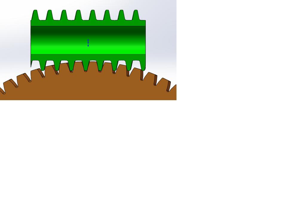

 楼主| 发表于 2016-7-23 11:36 | 显示全部楼层
freak 发表于 2016-7-22 16:51
小齿轮采用金属材料,而大齿轮采用塑料,大齿轮先发生断齿是很好理解的,塑料的强度一般肯定不如金属,如果 ...
我的意思是类似图片蜗轮蜗杆的加肥减瘦
