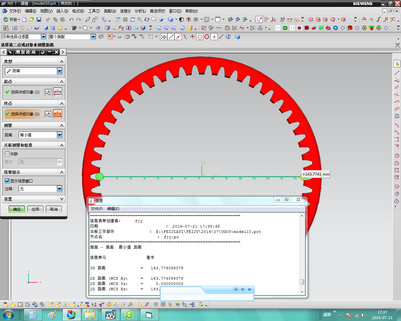

发表于 2016-7-21 17:48 | 显示全部楼层
本题的角,上面是模型。
  圆柱齿轮计算渐开线座标程序
        软件作者:hyfjy
计算日期: 2016-07-21           时间:17:33:57
    输入数据如下:
  法向模数:3.175               (端面模数): 3.175
      齿数:50
  法向压力角:20   (端面压力角): 20
分度圆螺旋角: 0 圆柱直齿轮
本次计算用于内齿轮
齿轮齿高系数: 1
齿轮顶隙系数: .25
  齿轮齿宽度:25
径向变位系数:-.6
计算参数输出
      端面分度圆直径: 158.75
        端面基圆直径: 149.176203549763
齿轮齿顶圆(大径)直径: 162.878
齿轮齿根圆(小径)直径: 149.18
    端面分度圆弧齿厚: 3.60055174501956
端面齿顶圆(大径)弦齿厚: 2.0133516203384
端面基圆弧齿厚对应圆心角(度): 4.30692658567412
端面基圆弧齿厚对应圆心角之半(度):2.15346329283706
测量尺寸:
公法线跨齿数: 6
公法线公称值: 52.4718778233653
计算齿轮齿厚其余参数值。
本次计算齿轮量柱或者量球尺寸。
测量量棒直径:  5.24
棒间距公称值: 146.778642264929
中心线长度值: 76.0093211324643
齿轮可沿中心线移动。
奇数齿偏转角: 0 度
计算齿轮齿厚其余参数值。
本次计算齿轮量柱或者量球尺寸。
测量量棒直径:  5.6
棒间距公称值:  143.774094378978
中心线长度值: 74.6870471894888
齿轮可沿中心线移动。
奇数齿偏转角: 0 度
