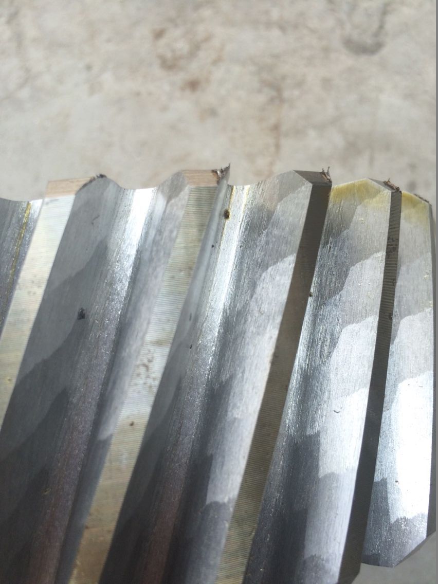

求救大侠们,我的机器什么问题了?之前一直做没有事,最近发生这样的刀纹,机器是重庆Y38

蜗轮副间隙需要调整,或刀杆轴向间隙大

(1)刀架轴向进给丝杆消隙油缸有无漏油;(2)液压系统的叶片油泵供油是否正常;

机器常不开,就容易出现各种意外的事,各环节都得检查,调整,不要以为在封存前的情况是好的,封存过一段时间就仍然是好的,没门。

一直在用的,最近才这样

加工的时候是否工作台摇摆,摇摆厉害就是工作台间隙是不是太大,或者刀架丝杆间隙大,也会造成这原因的

看着很像是滚刀有点掉刀啊。
