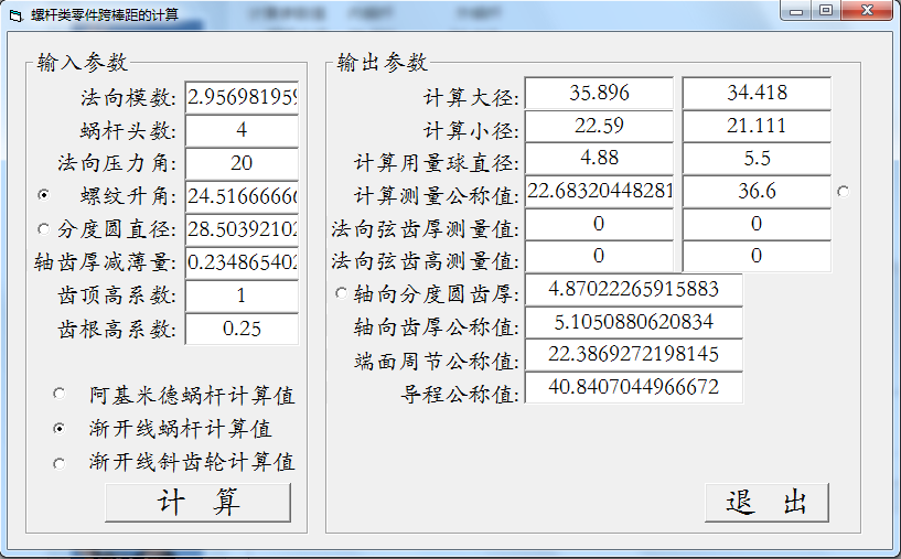

求大神帮忙验算下渐开线蜗杆的M值
发表于 2016-7-18 17:12 | 显示全部楼层
渐开线蜗杆基本参数
       法向模数: 2.95698195976665
       蜗杆齿数: 4
    法向压力角: 20
分圆螺纹升角: 24.5166666666667
    分度圆直径: 28.5039210213758
    齿厚减薄量: .23486540292457
    齿顶高系数: 1
       顶隙系数: .25
       轴向模数: 3.25
    轴向压力角: 21.8032548588664
       端面模数: 7.12598025534398
    端面压力角: 41.2548311651623
       基圆直径: 21.4287977167267
      轴向齿距: 10.2101761241668
      轴向齿厚: 4.87022265915883
      轴向导程: 40.8407044966672
计算参数值     内蜗杆                      外蜗杆
      蜗杆大径: 35.896                    34.418
      蜗杆小径: 22.59                      21.111
      量球直径: 4.88                        5.5
  量球测量值: 22.6832044828124  36.6
  量球中心距: 27.5632044828124  31.1
量球中心距半: 13.7816022414062  15.55
 楼主| 发表于 2016-7-19 07:53 | 显示全部楼层
hyfjy 发表于 2016-7-18 17:12
渐开线蜗杆基本参数
       蜗杆齿数: 4
博士!想问下设计蜗杆的时候,我们轴向齿厚减薄量怎么确定啊?
发表于 2016-7-20 08:13 | 显示全部楼层
我不是博士,但是只是回答这个问题,
实际上是蜗杆齿厚如果是标准的,应该按照相应的公差设计,但是,大部分实际蜗杆公差如果计算三针的话,都要按照实际情况调整,因此三针测量也是要给公差的
