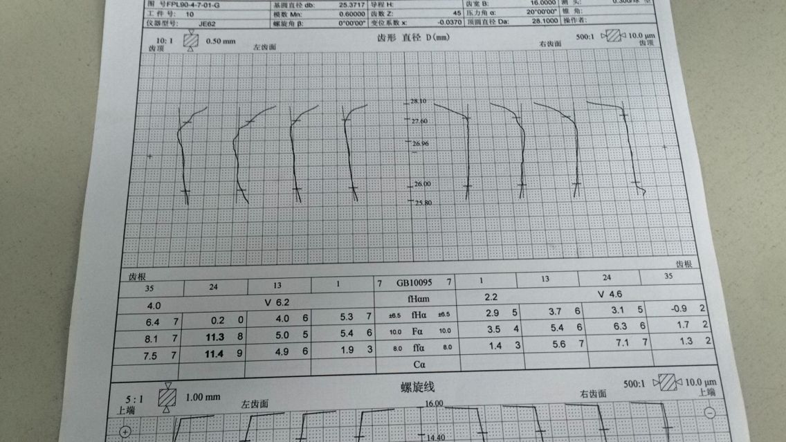

这是6级外齿轮检测报告,请教各位高手。

第一张感觉怪怪的,不踏实,可能行业不一样吧……
发表于 2016-7-17 07:06 | 显示全部楼层
没错,左齿面啮合噪音必定超标
发表于 2016-9-26 22:06 | 显示全部楼层
有影响,想要噪音好,第一张,fHa,左齿面要控制好 应该是刀具问题,还有齿根处起测长度是不是手动调过了,如果没有经过专门验算,还是按渐开线起始圆测,一般齿轮测量仪默认的比较好,手动调,想怎么调都行了,模数0.6,齿顶修缘有点多。

若为热前,应为最佳,热后会塌顶0.005-0.015
发表于 2016-9-27 09:20 | 显示全部楼层
貌似是精达齿轮测量仪,手动调整渐开线起测点,或是更换小直径的测头,重新测一次,如果还是一个样的话,那就是滚刀有问题,所加工的齿轮压力角有一点偏小,齿形呈倒八字!

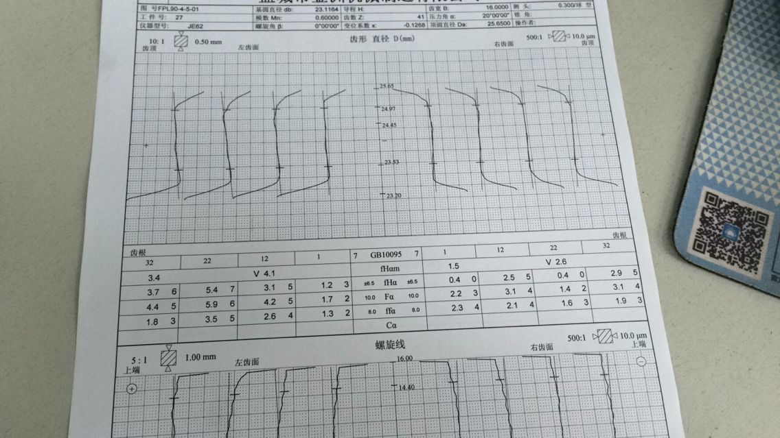

如果只看选取的范围,是正常的!第二张修形有点多!
发表于 2016-9-27 18:11 | 显示全部楼层
齿形咋不是渐开线了···

齿顶修得有点多,导致发响
