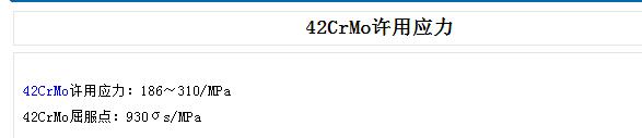

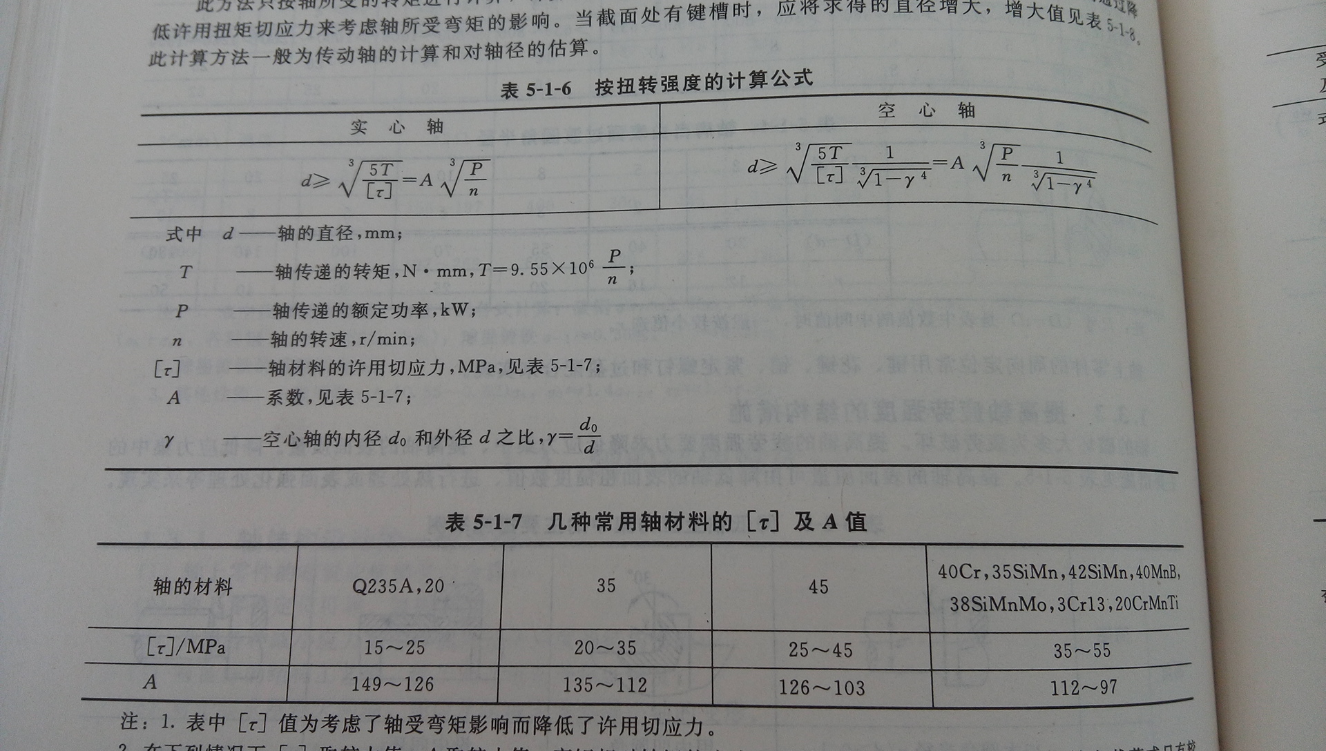

现42crmo钢制蜗杆许传递转矩4000N.M,求蜗杆所需直径的大小。
以下是学生,我在网上以及《机械设计实用手册》上所查资料。求的结果相差很大。求指点一二。
按书上公式算其蜗杆直径在71.37——82.988mm
采取书上公式取系数0.5计算其解得蜗杆直径在50.53-59.91mm
问那个对啊···

发表于 2016-8-21 13:47 来自手机 | 显示全部楼层
安全系数不同,所以结果会不同

发表于 2016-8-30 10:33 | 显示全部楼层
4楼说得有道理
