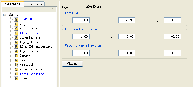

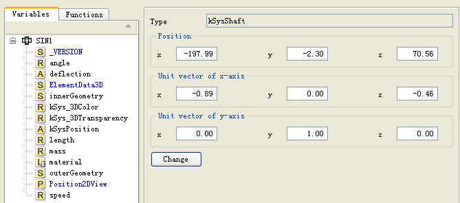

kisssys建模计算中,1、轴与轴的位置关系定义,例如定义轴A平行于轴B,定义数值时数值是轴A相对于轴B的位置关系还是相对于整个传动系的绝对坐标原点而言。2、另外在属性对话框中,单位向量的符号不可以变吗?为什么变完单位向量的符号用F5刷新后还是回到改变单位向量符号以前的状态。

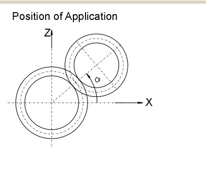

3、轴计算中,点齿轮件,这个角度定义是具体的哪个参数?
4、属性对话框中,angle定义是相对坐标还是传动系统原点绝对坐标?

1、轴与轴的位置关系定义是轴A相对于轴B的位置关系;
2、这个我也不明白;

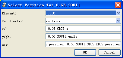

3、轴计算中,在定义轴位置时更改y/phi就能更改齿轮的相对位置;
4、还没搞明白,齿轮位置更改了(比如说齿轮在45°方向啮合),但是轴属性里的角度还是0.

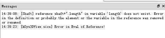

发表于 2016-7-19 09:27 | 显示全部楼层
我已解决,kSys3Dview属性变量里size中reference出现错误,就没有错误了,模型也可以计算了。
