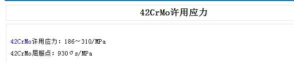

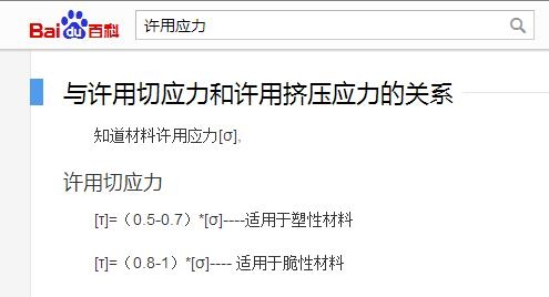

以下是学生,我在网上以及《机械设计实用手册》上所查资料。求的结果相差很大。求指点一二。
登录/注册后可看大图
   按书上公式算其蜗杆直径在71.37——82.988mm
登录/注册后可看大图
登录/注册后可看大图
下载附件  [url=]保存到相册[/url]
[color=rgb(153, 153, 153) !important]3 小时前 上传
采取书上公式取系数0.5计算其解得蜗杆直径在50.53-59.91mm
问那个对啊···
