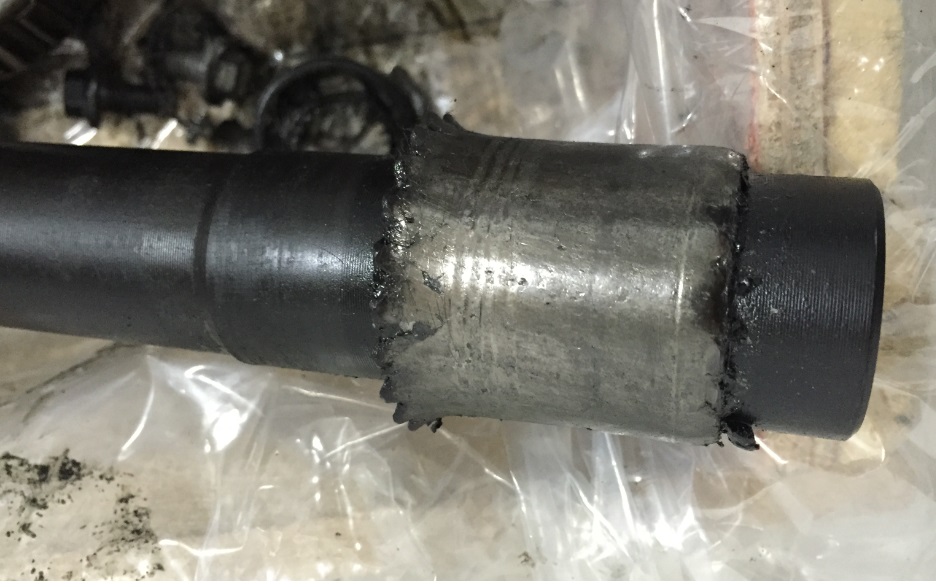

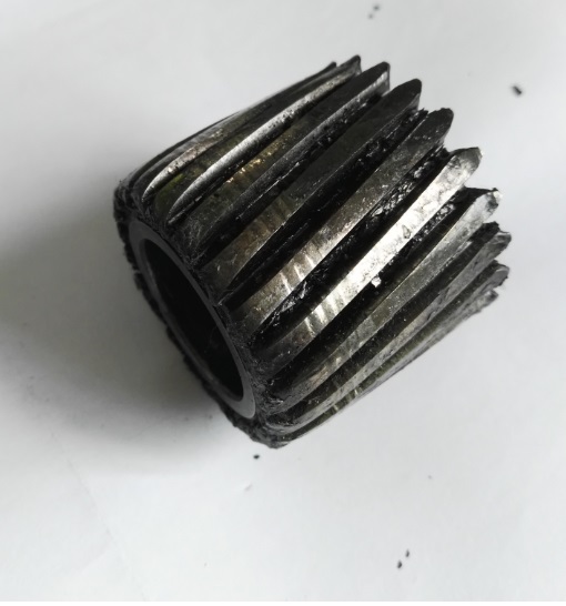

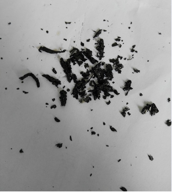

貌似行星轮齿底还是完整的,太阳轮整个齿都磨损完了,会不会是安装距有问题?还有就是行星轮处理的强度打与太阳轮
发表于 2016-7-9 15:05 | 显示全部楼层
应该是安装问题,两齿轮的配合间隙过大,造成传动时,太阳轮的轮齿中上部与行星轮的轮齿中部啮合,还有就是太阳轮的热处理硬度过软。。。。

这个是台架实验做得,环境与保养得因素应该比较小,材料轴为19Crni5.行星轮20mncr5。到时太阳轮磨齿的粗糙度比较差,怀疑,因为粗糙度不良导致早期点蚀,后来慢慢打齿磨没了

行星轮齿底有,齿顶像被碾压,因为每齿两侧都有从齿顶上方下来包住的铁皮

初期看齿轮接触区,安装距没问题。不知道运转过程中发生变化没
