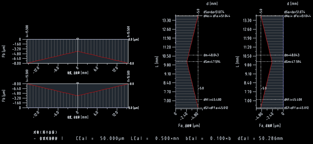

斜齿轮对角修形的K线图,没找到如何表示。
发表于 2019-7-30 08:40 | 显示全部楼层
下面是实际例子,进行了齿顶对角修形,但是K形图上没有任何表示。
