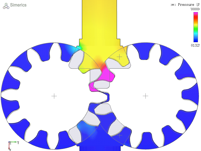

外齿轮泵的应用
 外齿轮泵是一种流行的抽水原理,并常常被用来作为润滑泵在工具机,在流体动力传输单元,并作为燃油泵发动机。
  外齿轮泵可以来单或双(2套齿轮)泵配置直(显示),螺旋,和人字齿轮。螺旋齿轮和人字通常会提供一个平滑的流动比直齿轮,虽然所有齿轮类型相对平稳。大容量的外部齿轮泵通常使用螺旋或人字齿轮。小外齿轮泵通常运行在1750或3450每分钟转速和较大的模式运行速度可达640转。外齿轮泵有密切的公差和轴支架两侧的齿轮。这让他们运行压力超过3000磅/200杆,使它们非常适合使用在水力学。四轴承在液体和紧公差,他们不适合处理磨料或极端高温应用。
  严格的内部间隙提供一个更可靠的测量液体通过泵和更大的流量控制。因此,外部齿轮泵是受欢迎的精确输送和计量应用中涉及的聚合物,燃料,化工助剂。
  外部齿轮泵如何工作:
  外齿轮泵相似的抽吸作用的内部齿轮泵,齿轮出入网生产流程。然而,外部齿轮泵采用相同的齿轮旋转对对方——一个齿轮由电机驱动,从而驱动其他齿轮。每一个齿轮的支持,泊泰邦轴与轴承在齿轮的两侧。
  1、随着齿轮啮合他们创造出来,扩大容积泵的进气侧。液体流入腔,是被困的齿为他们旋转。
  2、液体在外壳内部的口袋之间的牙齿和外壳——它不通过中间齿轮。
  3、最后,啮合的齿轮迫使液体通过出口港口的压力下。
  由于齿轮支承在两侧,外齿轮泵经常用于高压等应用的液压应用。没有悬吊轴承负荷,转子轴不能转移,导致过早磨损。
  外齿轮泵的优势:
  高速度
  高压力
  没有悬吊轴承负荷
  相对安静的操作
  设计容纳各种材料
