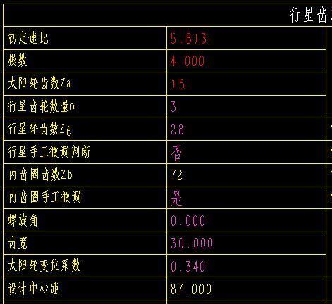

要求输入转速 4000r/min,传动比i=5.813,减速器外形尽可能的小点,大家帮忙给看看,这个行星减速器怎么设计比较合适?
 楼主| 发表于 2016-6-29 16:34 | 显示全部楼层
补充下,减速器输入扭矩1000Nm,减速器齿轮模数m=4

73/15+1=5.867     行星轮28 1.jpg

 楼主| 发表于 2016-6-30 08:51 | 显示全部楼层
牛爷,忘了说行星减速的结构了,太阳轮输入(固定),到行星轮架(固定),通过行星轮与齿圈传动,最后由齿圈输出,传动比 i= 齿圈齿数/太阳轮齿数
 楼主| 发表于 2016-6-30 09:27 | 显示全部楼层
fuguangyi 发表于 2016-6-30 07:23
73/15+1=5.867     行星轮28
感谢回复,行星轮系结构是太阳轮输入(固定),齿圈输出,行星轮架(固定),所以速比 =齿圈齿数/太阳轮齿数

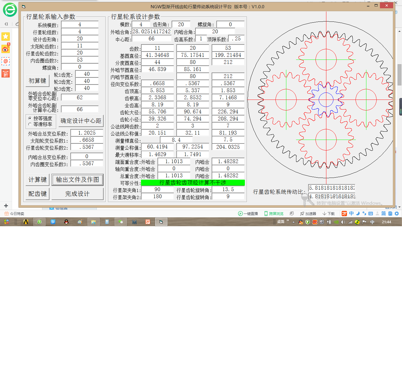

发表于 2016-6-30 21:39 | 显示全部楼层
