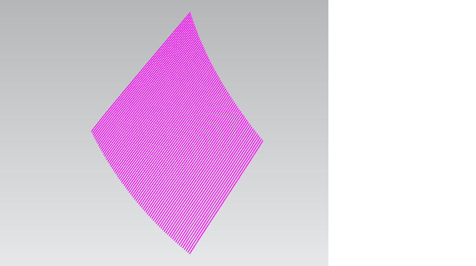

发表于 2016-6-29 16:28 | 显示全部楼层 |阅读模式
面齿轮制作

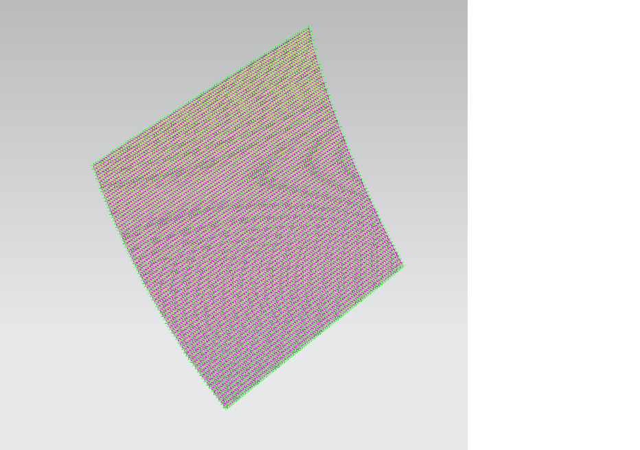

 楼主| 发表于 2016-6-29 16:31 | 显示全部楼层
另外一面的线条

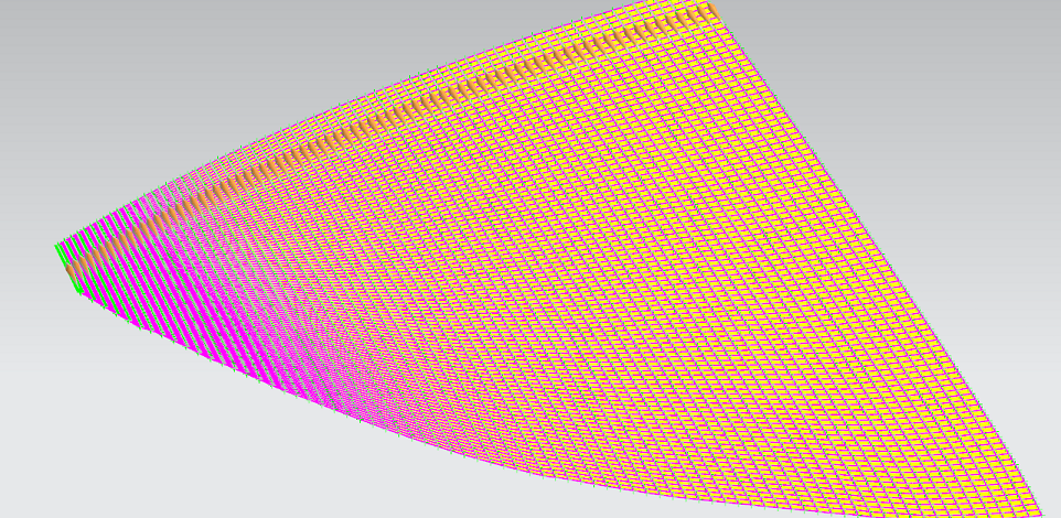

 楼主| 发表于 2016-6-29 16:36 | 显示全部楼层
另外一面的齿面图纸

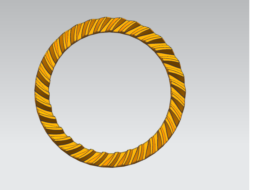

 楼主| 发表于 2016-6-29 16:44 | 显示全部楼层
两个面都做好了

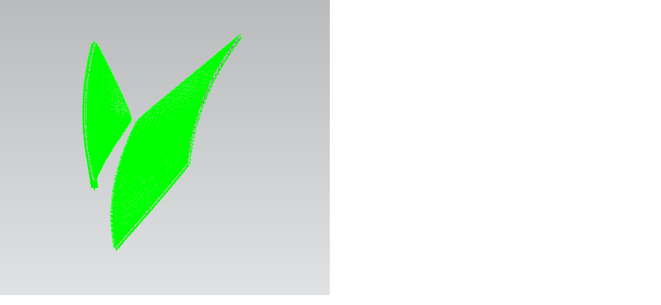

然后呢,没有然后了么?
面齿轮在建模时还存在一个难点,就是求出根部与齿面的联接,要完成你的作品,传上你的作品,让大家分析一下,才好说什么啊。是吧。
发表于 2016-6-30 08:27 | 显示全部楼层
面齿轮难在齿根全根切部分与正常齿面的接合和齿面与根部曲线的接合。三个曲面的交点,是最难处理的。
 楼主| 发表于 2016-7-6 14:19 | 显示全部楼层
如果你仔细看,我的齿面已经把根切部分去掉了
