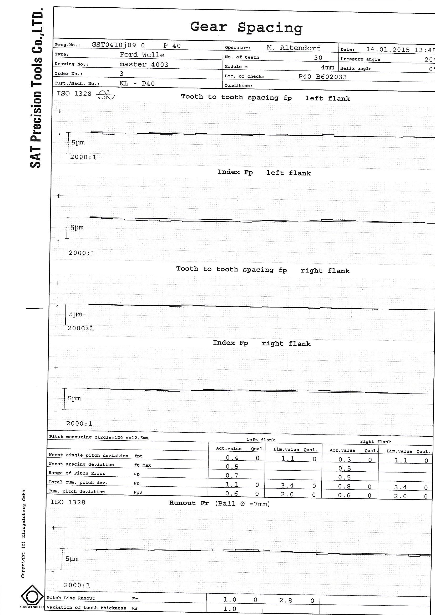

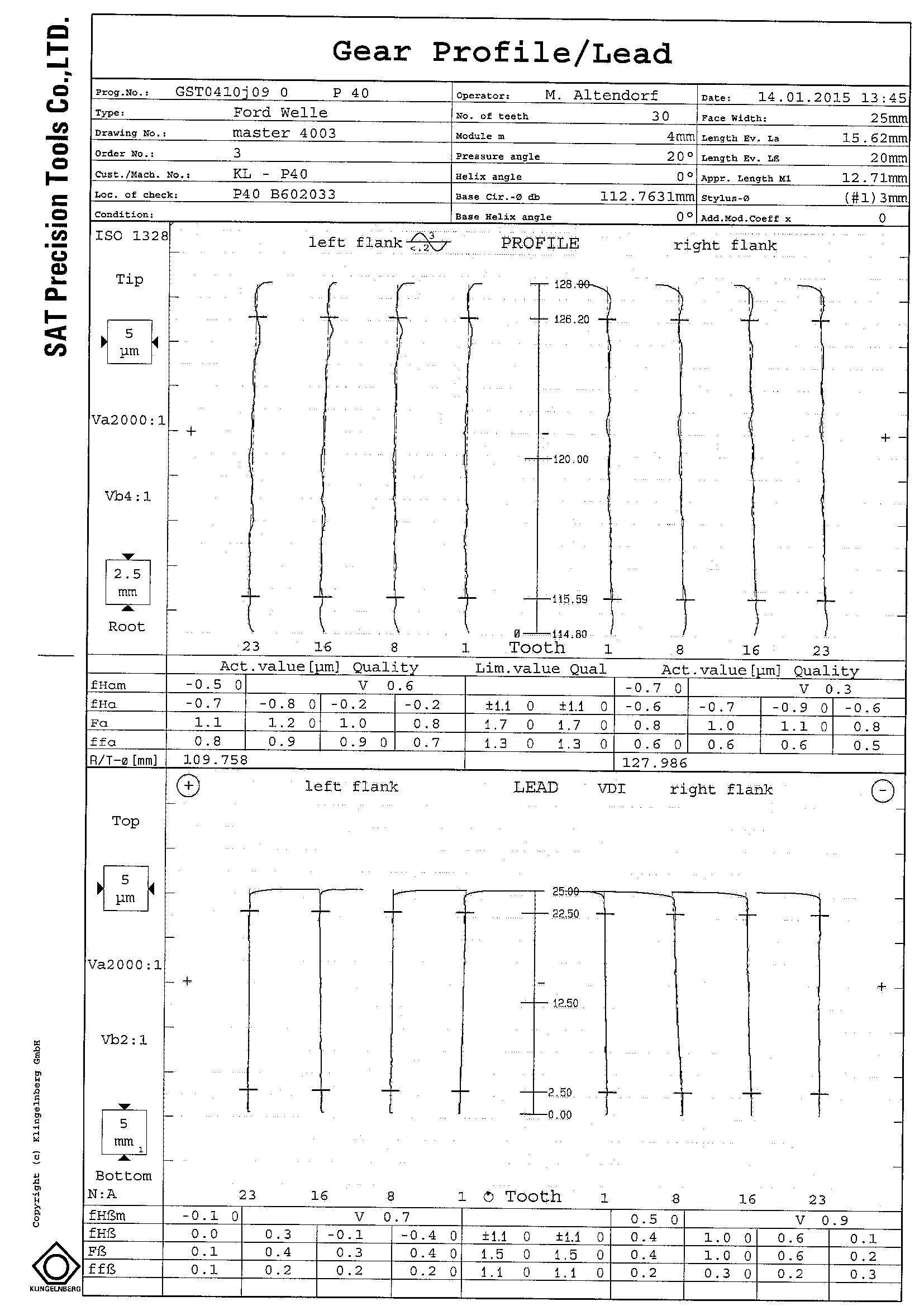

我们研制的4007标准齿轮有世界顶级的权威测量机构德国PTB的测量报告。我手头还有我们研制的4003的第三方测试数据。是某厂新采购的克林贝尔格P40在刚校准完后售后工程师测量的,跟我们的测试数据比较接近。虽然P40不具备测量1级精度标准齿轮的能力,所以测试结果仅供参考。截止目前,我们已向中国计量科学研究院、中国计量测试技术研究院、辽宁省计量科学研究院、北京精密工程中心提供1级精度标准齿轮15件。算是小批量应用了吧。网上能搜到“我国具有自主知识产权的1级精度基准齿轮研制成功”,就是介绍我们的研究成果。本帖主要想了解一下国外最高精度标准齿轮的情况,至于超精密磨齿技术与测量技术我另外开贴讨论。
齿距和径跳
齿距和径跳
齿廓和螺旋线
齿廓和螺旋线

我们研制的4007标准齿轮有世界顶级的权威测量机构德国PTB的测量报告,测一个齿轮五六万呢。我手头还有我们研制的4003的第三方测试数据。是某厂新采购的克林贝尔格P40在刚校准完后售后工程师测量的,跟我们的测试数据比较接近。虽然P40不具备测量1级精度标准齿轮的能力,所以测试结果仅供参考。截止目前,我们已向中国计量科学研究院、中国计量测试技术研究院、辽宁省计量科学研究院、北京精密工程中心提供1级精度标准齿轮15件。算是小批量应用了吧。网上能搜到“我国具有自主知识产权的1级精度基准齿轮研制成功”,就是介绍我们的研究成果。发帖主要想了解一下国外的情况。
齿廓和螺旋线
齿廓和螺旋线
