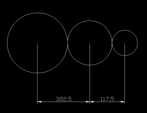

我現在要設計一個齒輪 已知齒頂圓為610 其它參數未知
  此三個齒輪需配合使用 中心距如圖  急求大蝦幫我解答

请把条件讲清楚,只给一个中心距条件太少了。
发表于 2010-9-17 16:36 | 显示全部楼层
有模数要求吗
发表于 2010-9-17 16:51 | 显示全部楼层
大:m:2.5 z:242     中:m2.5   z64    小:m:2.5  z:30
  你试试看可以吗
发表于 2010-9-18 20:21 | 显示全部楼层
至少做什么用的,好用来确定用多大的模数。
发表于 2010-9-20 09:57 | 显示全部楼层
太模糊了!
发表于 2010-11-13 19:51 | 显示全部楼层
没看明白能不能说清楚一点啊
