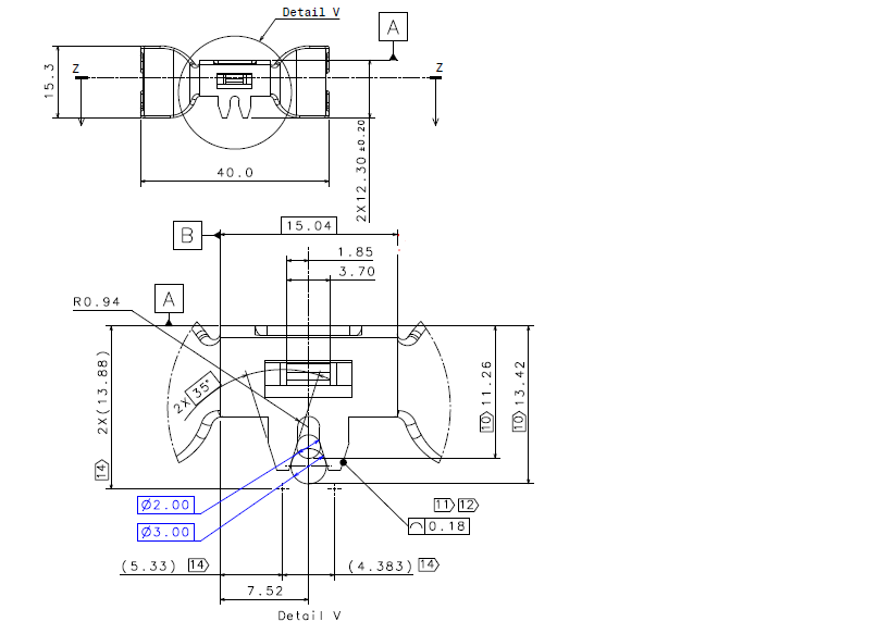

请教下:这样的齿怎么加工出来?
毛坯就带齿了,需要加工的地方就是2X35度的面,我现在想用滚齿的方式加工,但是这样的刀具估计要单独定制,我不知道这种方式可行不?
齿的宽度为85
成品
成品
发表于 2016-6-25 14:30 | 显示全部楼层
成形刀铣齿就行。
 楼主| 发表于 2016-6-25 15:27 | 显示全部楼层
上加工中心会比较贵一些,用铣齿成本会低些,精度也低些。
发表于 2016-6-26 08:48 | 显示全部楼层
可以考虑线切割加工。
发表于 2016-7-1 22:26 | 显示全部楼层
上铣床(用同模数铣齿刀)、线切割、加工中心、慢走丝或带液压辅助装置的的插齿机均可。
发表于 2016-7-2 20:35 | 显示全部楼层
线切割加工
发表于 2016-7-2 22:53 | 显示全部楼层
线切割也能完成!
发表于 2016-7-3 11:38 | 显示全部楼层
用滚齿机怎么加工呢
发表于 2016-7-3 20:56 | 显示全部楼层
只能用成型铣刀在普通铣床上加工,这是指大批量生产,如果是单件生产,用慢走丝也是适当的。
发表于 2016-8-16 13:54 | 显示全部楼层
还是要看精度要求
